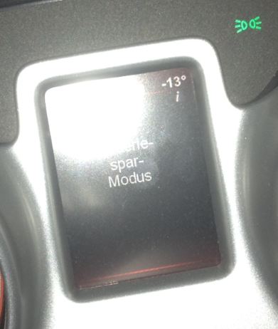

Hallo!
Kennt jemand des Batteriesparmodus? Was macht der?
Habe ich heute zum ersten Mal gesehen.
Grüße
Steve

Hmmmm....Das könnte sowas wie der "Energie Spar Modus" sein.Diese Meldung, wörtlich:" In den Energiesparmodus schalten ", kam beim Ulysse immer dann, wenn ich z.B. beim Auto putzen das Radio angelassen habe (auch nicht gerade leise *ggg*) und nach so ca. 20 - 30 Minuten schaltete der Bordcomputer ALLE Verbraucher dauerhaft ab.Das heißt man konnte NICHTS mehr einschalten bis der Motor wieder lief.Selbst wenn man versuchte das Radio aus- und wieder einzuschalten ging nix.Es MUSSTE immer zuerst der Motor gestartet werden. Auf Anfrage damals beim Werkstattchef hieß es daß sich diese Zeitdauer bis zum kompletten Abschalten auch nicht verändern ließe.
Denke mal daß es schlicht und ergreifend eine Sicherheitsschaltung ist die verhindern soll daß man sich mit irgendwelchen Zusatzverbrauchern die Batterie leersaugt und dann nicht mehr starten kann.
Nachträglich fällt mir ein daß wohl da die Batteriespannung gemessen wurde, da ich feststellte daß im Laufe der Zeit die Zeitspanne bis zur Abschaltung immer kürzer wurde.
Klingt logisch.
Es war aber während der Fahrt. Lüftung, Radio, Heckscheibenheizung hat alles funktioniert.
Aber wahrscheinlich ändert er den Status nicht während der Fahrt und beim nächsten mal Starten ist es wieder weg.
Kam die Meldung während der Fahrt, oder im Stand? Bei Laufendem Motor, oder nicht?
.... sorry - zu langsam geschrieben - hat sich erübrigt ...
Nach dem Starten gekommen.
Aber alle Verbraucher haben funktioniert.
In der BDA habe ich dazu auch nichts finden können. Da gibt es nur einen Hinweis, wenn die Batterie der Fernbedienung schwach ist - die soll aber so lauten: "RKE-Batterie stark entladen"
Hatte das gestern früh auch.
Es war sehr kalt, und es waren alle Verbraucher an.
Nach einer längeren Fahrt wars wieder weg.
Es *könnte* aber auch bedeuten daß kurzzeitig mehr Strom aus der Batterie gezogen wird als nachgeladen.
Ja, so sehe ich das auch,
vor allem viele Kurzstrecken sind im Winter gefährlich, da kann sich die Batterie kaum erholen.
Das ist ungefähr so, wie im Wohnmobil. Da gibt es auch den Hinweis, daß Verbraucher abgeschaltet wurden, um die Batterie nicht zu entladen. Sobald die Batterie wieder ihre Kapazität hat, geht der Hinweis aus.
