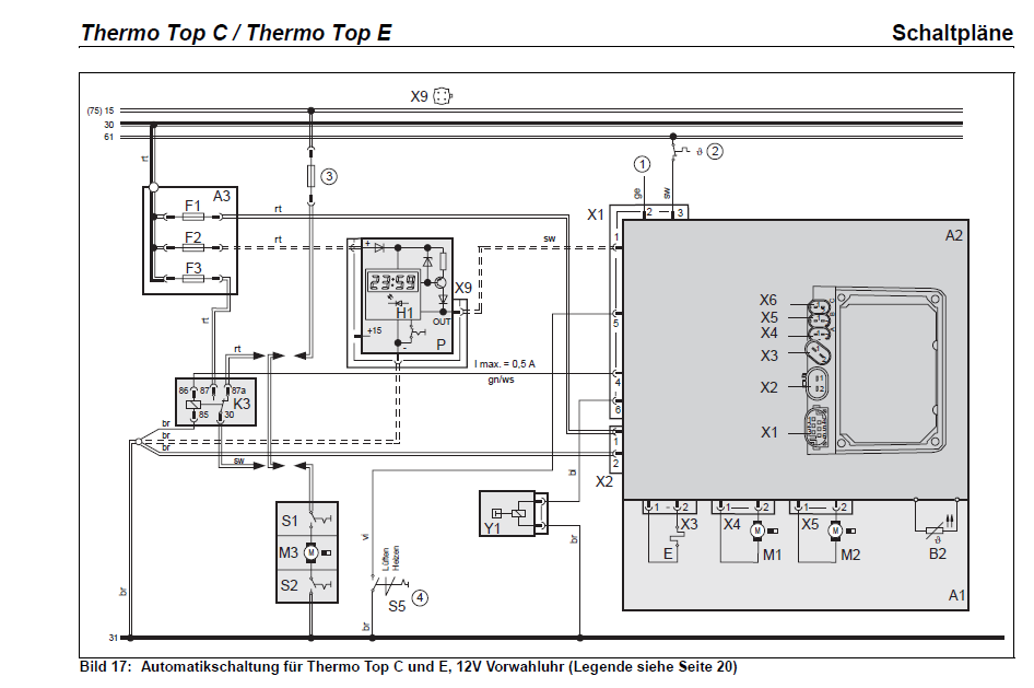

Weise mal versuche.Also, sollte jemand von euch die "große" Webastostandheizung in seinem Freemont (großes Display! Wichtig!) drinn haben wäre es toll wenn sich dieser Plan beschaffen ließe.
Es geht im Prinzip "nur" um die Ansteuerung des Ventilators der Heizung.Dieser sollte ja nach ein paar Minuten (Bei der Zeitdauer bin ich mir nicht sicher.War jedenfalls so bei allen bisherigen Standheizungen) nach Heizbeginn, also wenn das Kühlwasser auf eine gewisse Mindesttemperatur aufgeheizt ist, anlaufen damit die Frontscheibe abgetaut werden kann und es eben im Innenraum warm wird.
