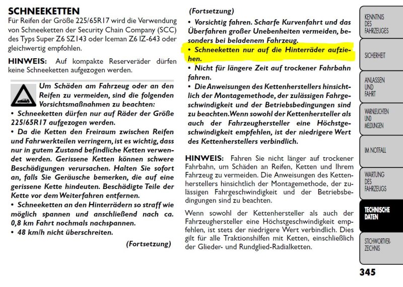

  • Die Frage - ernstgemeinter Weise - ist jetzt eher: Ist es erlaubt die Schneeketten hinten drauf zu machen? Da ist ja Platz..... Nicht das ich vorhätte in die Berge zu fahren aber man weiß ja nie :P
  • Bei permanentem Allradantrieb auf alle Fälle...da aber der Freemont den Allrad zuschaltet, soweit ich weis, bin ich mir da jetzt gar nicht mehr so sicher....steht etwas dazu in der Bedienungsanleitung???
  • Ne das währ ja zu einfach. Vermutlich wüde dann auch nur drinstehen, dass man sich damit nicht Fesseln darf oder so :rotfl:
  • Dann wird nur eine Anfrage bei Fiat...oder beim TÜV helfen....und nein...ich sage jetzt nicht zu den Ketten...und Fesseln.....

  • So...ich kann Dir aber von meinem Reifenkumpel ausrichten....DU kannst Sie nach hinten montieren...da der Allrad, wenn die Ketten auf glatten Untergrund gebraucht werden, zuschaltet...
    Es gibt keine Vorschrift in der steht das die Reifen auf der permanent angetriebenen Achse sein müssen
