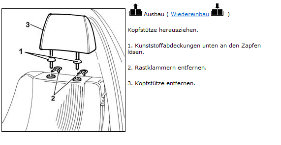

  • ... beigefügt mal ein Ausschnitt von ALfa Romeo. Hoffte, dass jemand diese Art und Weise für den FM bestätigen kann.
    Gibt es eigentlich schon eine Reperatur-CD oder was ähnliches.
    LG Andreas
