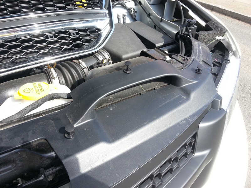

    Da es ja immer wieder nachfragen gibt, wie man den Grill beim Freemont wechselt, und es noch keine schöne Anleitung gab, hier mal wieder eine bebilderte Anleitung von mir....
    1.
    Der Grill ist auf der Oberseite mit 5 Spreizdübeln befestigt.
    Zuerst die Dübel rausziehen und dann die Spreiznieten rausziehen. Beide gehen recht einfach mit einem Schlitzschraubendreher rauszuhebeln.
    2.
    Am unteren Rahmen ist der Grill mit 7 Haken in der Stossstange eingerastet.
    Diese lassen sich von der Innenseite gut nach vorne rausdrücken, wenn man durch das große Loch vom Grill auf der Oberseite für die Haubenschliesse durchgreift.
    3.
    Neuen Grill von unten angefangen in die Schlitze schieben, oben die Spreiznieten einsetzen und versenken, anschließend die Dübel in die Spreiznieten einsetzen.
    Fertig.
