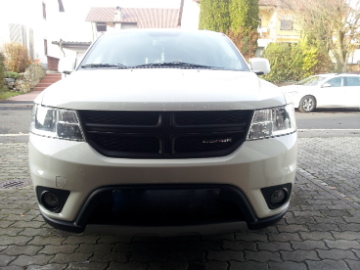

  • sieht aus wie neue Scheinwerfer :?: :?:
    der ganze Umbau sieht extrem gut aus :thumbsup: haste klasse hinbekommen :beifall: :beifall: :beifall:
  • Vielen Dank für Euere Komplimente, bin auch schon etwas Stolz drauf.
    Journey Blacktop??? Nie gehört, ich kenn nur den Rallye R/T.
    Aber im Zubehör gibts die nicht...
    Selbst ist der Mann.
    Und eine Arbeit... 2 Tage und richtige Schufterei.
    Mein Freemont: Lounge, 170 PS AWD Automatik, Bossa Nova White
  • Hast Du Bilder davon... meine vom Arbeitsablauf ? Hat sich was von der Lichtausbeute auf der Strasse verändert ?
    Mich würde das auch extrem intressieren das zu machen.
    Der Grill hast mit diesem Platic Dip oder wie das heisst gemacht ?
    Sieh sehr gut aus.... GRATULATION
    Gruss Monty

    monty: wegen der Lichteinbuße, es wurde nur dieser Chromrahmen lackiert, der sitzt eh vor den Reflektoren und wirft seinen Schatten in den Lichtkegel.
    Von daher ist es völlig Wurscht, ob der Schwarz oder Weiß oder eben Chrom ist. Sieht in Wagenfarbe bei nem roten bestimmt Ultrageil aus!!!
    Das Licht kommt aus dem Reflektor, kein Unterschied.
    Ich habe es getestet. Keinerlei Unterschied. Nur wenn du das Teil komplett aus dem Scheinwerfer nimmst, dann wird es etwas heller, weil dein Reflektor etwas mehr Platz zum reflektieren hat.
    Fotos hab ich n paar, aber nicht davon, wie man die Schweinewerfer zerlegt...Da hatte ich mit denen und mir zu kämpfen.
    Front ohne Grill mit neuen und alten Scheinwerfern, die hab ich. Aber die schönsten sind eh schon hier drin! ;-)
    Und das beste, sie haben E-Prüfzeichen.

    Hast jetzt noch immer nicht verraten, wie Du den Grill schwarz bekommen hast. Plasti Dip? Lackiert?
    Mein Freemont: Freemont Lounge Automatik AWD, weiß, Schiebedach, Dach schwarz foliert, DVD-System, 9x20" etabeta uriel
  • Kein Plasti Dip, ist mir zu teuer der Mist.
    Ich hab das Teil blanko bekommen, ohne Chrom und so nen Mist;-) Haftvermittler drauf und dann die geilste Farbe der Welt. Mattschwarz.
    Aus der Dose, da bin ich im lackieren mittlerweile Meister... Hahahaha.
