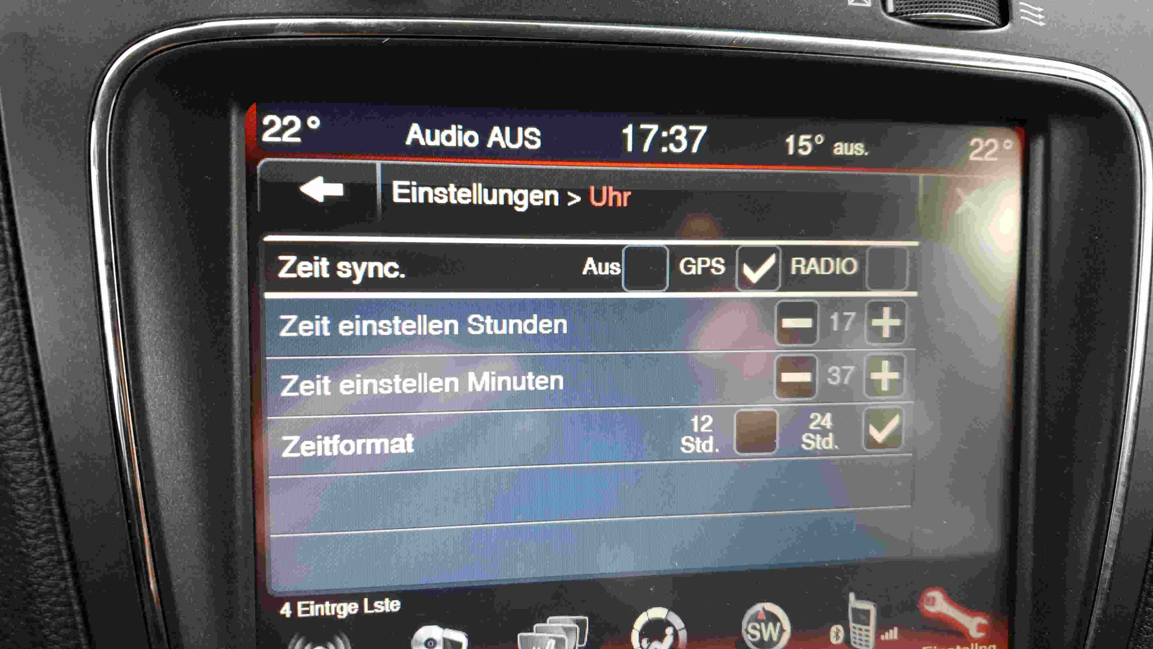

    hei,
    Danke für die Antworten - auch bei mir ist die manuelle Einstellung bei "GPS" ausgegraut - sieht man auf dem Bild etwas schlecht.
    Ich habe den Eindruck das der Fehler erst mit Wechsel der Kupplung und des Massenschwungrades vor ca. 1 Monat vorhanden ist. Lief sonst immer völlig ohne Beanstandungen.
    Ob am ODB-Port etwas verändert oder Fehler ausgelesen worden sind - kann ich nicht sagen. Wenn ja - könnte da ja etwas schief gelaufen sein. Einfach hinfahren und nochmal auslesen lassen kostet wieder etwa 50,-€ - auch wenn der Fehler mit dem Programm nicht behoben werden kann...
    Wo sitzt denn diese GPS-Antenne?? Wenn die kaputt ist - kann ich dann überhaupt noch navigieren?? Denn das funktioniert...

    Hallo,
    habe jetzt ein Problem mit meinem Navigationsgerät - die GPS-Zeit ist falsch...
    Kann man irgendwo die Sommerzeit und/oder die Zeitzone einstellen??
    Gehe ich unter Einstellungen/Uhr/Zeit sync auf "RADIO" stimmt nach einiger Zeit die Uhrzeit in der oberen Zeile - die angezeigte GPS-Zeit im Navi ist aber eine Stunde zurück.
    Gehe ich unter den gleichen Einstellungen auf "GPS" stimmt auch hier die Uhrzeit nicht an beiden Stellen - obere Zeile und im Feld "GPS-Zeit.
    Aktiviere ich in den Einstellungen "AUS" kann ich die Uhrzeit von Hand einstellen - GPS-Zeit ist aber wieder eine Stunde zurück.
    Die Navigation selbst läuft einwandfrei - ich komme aber aufgrund der falschen GPS-Zeit aber eine Stunde vorher an - macht gar keinen Sinn.
    Werkstatt sagt - GPS-Antenne kaputt... wo sitzt die denn?? Wenn kaputt - wieso kann ich navigieren??
    Weiss jemand Rat - oder hat das gleiche Problem??
    Habe den Eindruck das ich diesen Fehler habe seit dem Kupplungs- und Massenschwungrad-Austausch habe...
    W.L.
