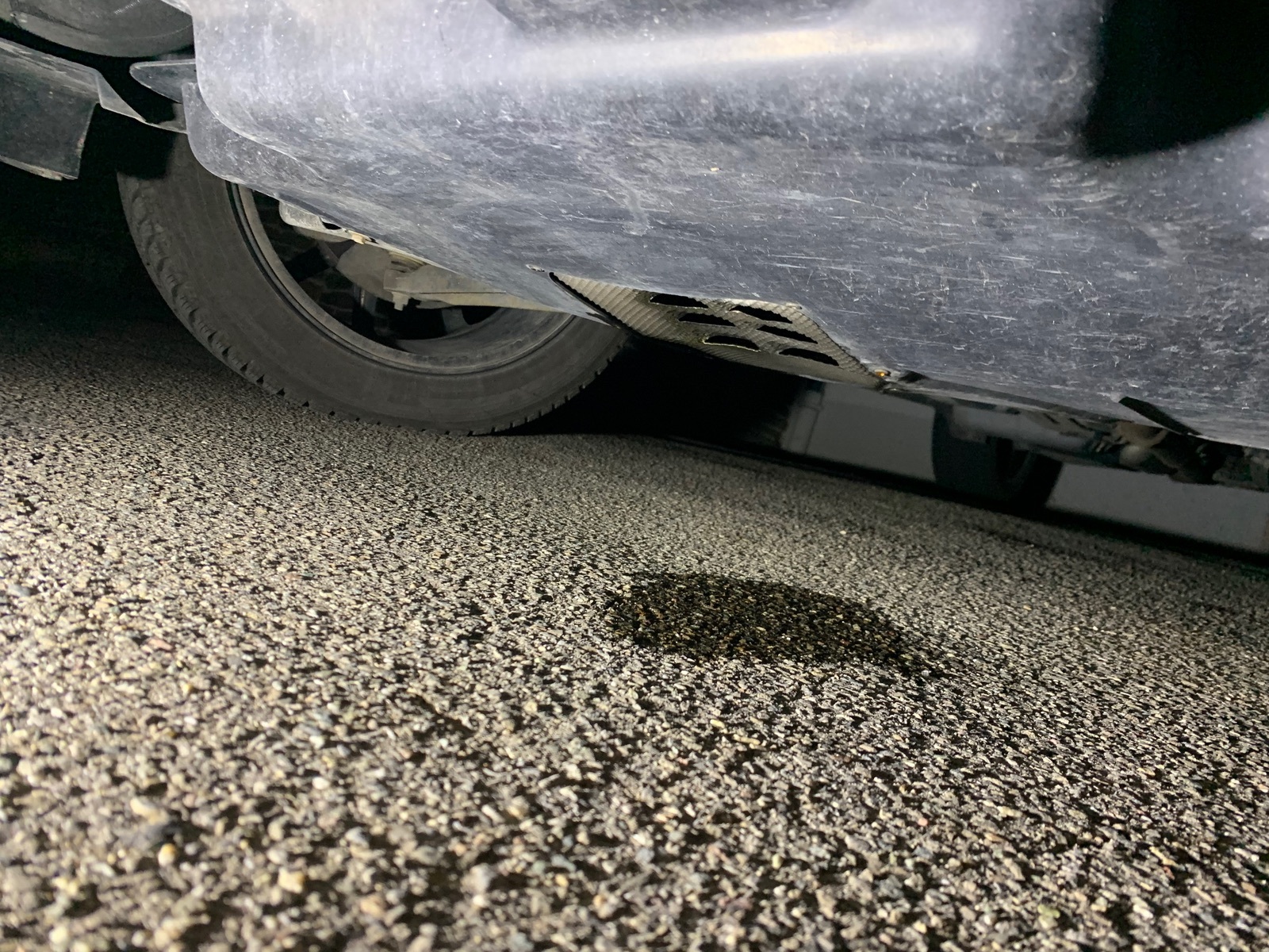

    Hi Leute , mein Dicker hat Ölverlust und tropft mittig aus dem Unterboden raus ! Mein Mechaniker meint es ist die Dichtung vom Ölmessstabs unten am Motor ! Er möchte es beobachten da es etwas kompliziert ist zum ersetzen ! Hatte das schon jemand ?oder eine Idee was es sein könnte ? Danke ;)
    Hab danach ein Ölwechsel machen lassen aber hat keine Besserung gebracht ! Leider ist es schwer zum sagen wo es genau her kommt
