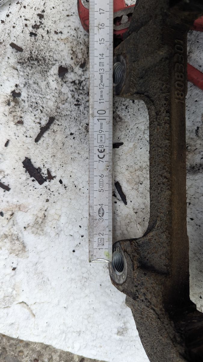

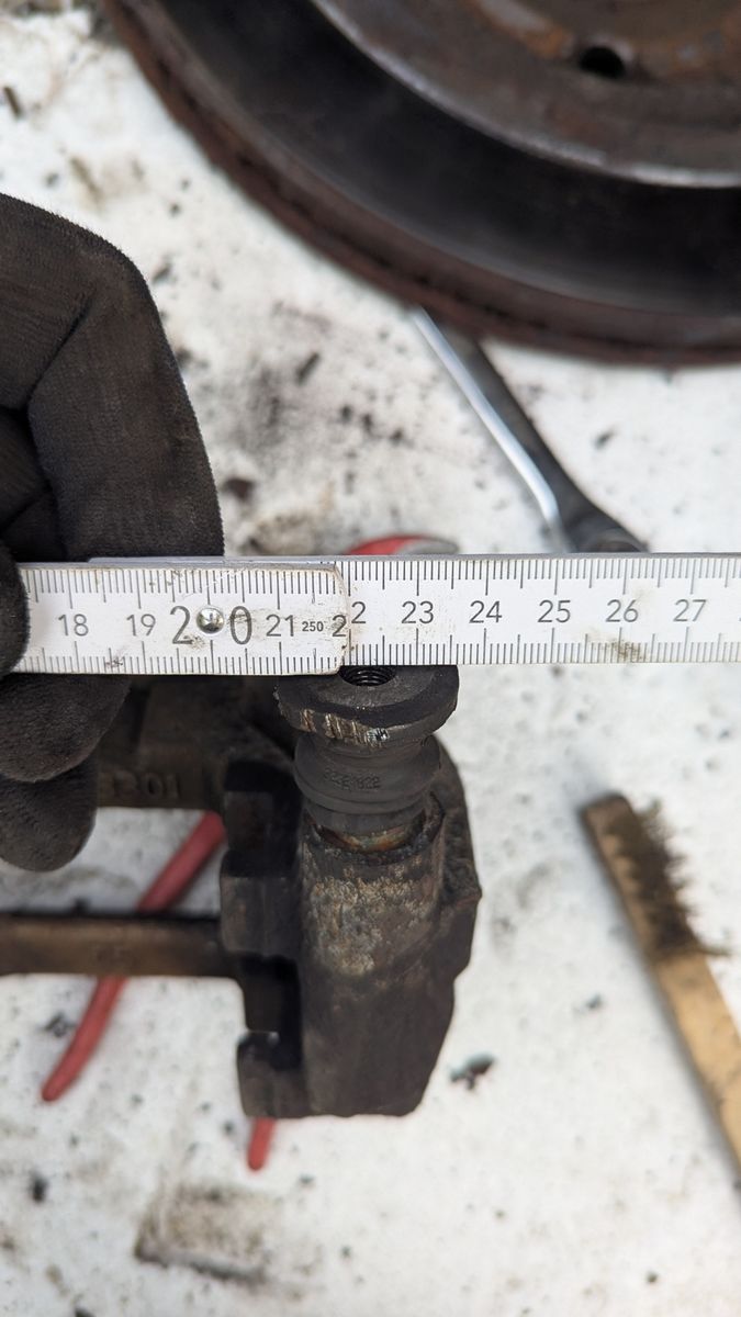

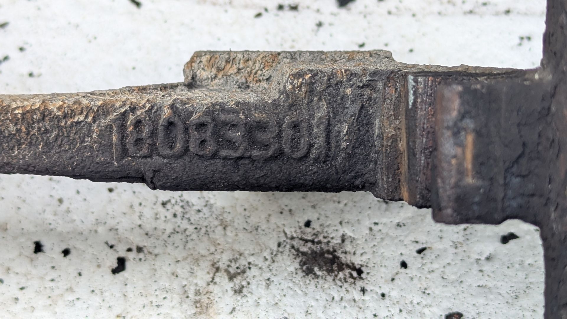

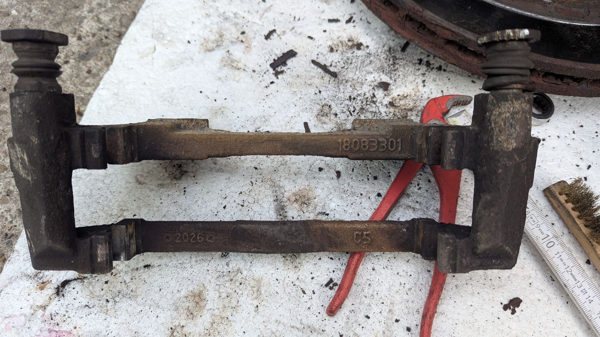

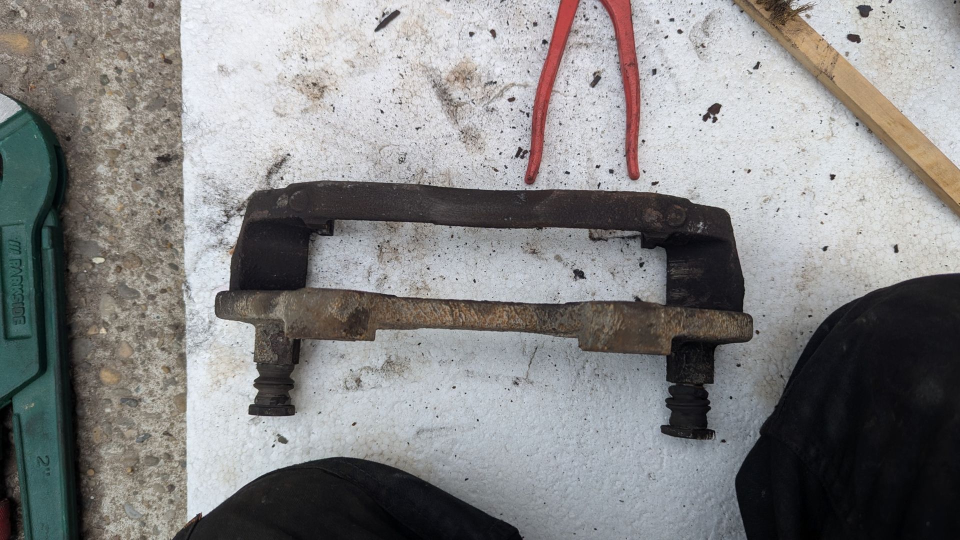

wollte vorne bei meinem Freemont Beläge wechseln.. leider sind beide Bremsscheiben (Durchmesser 330 mm ) innen einseitig abgefahren. Ursache vermute ich bei den Führungshülsen am Bremssattelhalter, wo die untere komplett fest ist. Ich bekomme das auch nicht mehr gangbar und brauche vorne rechts und links zwei neue Bremssattelhalter. Darauf ist eine Teilenummer 18083301 vermerkt.. kann aber nichts mit 100prozentiger Sicherheit im Internet finden. Bremsscheibe hat wie gesagt 330mm Durchmesser. Habe mal Bilder des Halters mit Maßen angehängt. Kann mir jemand helfen, dass ich das richtige Teil bestelle.
Vielen Dank im Voraus und viele Grüße.. Martin
