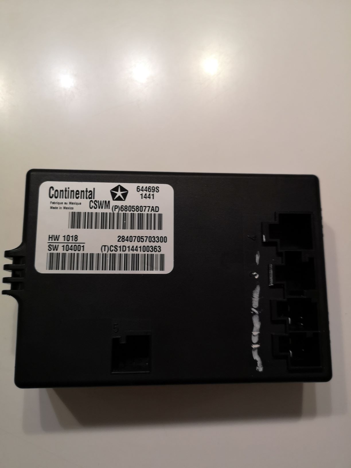

  • Hallo. So ich habe nun das Problem mit der defekten Sitzheizung gelöst. Es war das Sitzheizungsmodul, dieses war defekt. Ich habe mir eines von einem Gebrauchtwaren bzw. Gebrauchtwagenhändler geholt, da es anscheinend keine Neuware mehr gibt, ausgetauscht und siehe da, es funktioniert wieder alles wie am ersten Tag.
    Das schwarze Modul befindet sich unterhalb vom Fahrersitz. Einfach rausklipsen und die Steckverbindungen der beiden Kabel lösen...
    Kann gerne Foto schicken, sollte wer benötigen...
    lg :thumbsup:
    Mein Freemont: 2.0 Diesel 139PS, Ledersitze, Alufelgen, 6 gang manuell, Klimatronic...
  • Auch wer das Bild (noch) nicht benötigt - Bilder sind immer willkommen!
