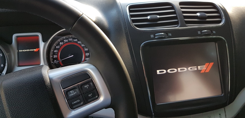

So Leute, ich hab's auch getan und bin heute zum Dodge gewechselt...
Und das Navi kann ich auch endlich während der Fahrt bedienen
Zu Dodge gewechselt
Harry, aber hoffentlich nur auf dem Display? Wie macht man sowas eigentlich? Und wieso konntest du das Navi nicht während der Fahrt bedienen?
Ich konnte während der Fahrt kein neues Ziel eingeben und andere Sachen auch nicht, da kam immer die Meldung "Während der Fahrt nicht zulässig" oder so.
Nein, ist nur das Display, VW hätt' ich auch nehmen können
Dafür gibt's eine Software und man geht mit dieser in den "Body Computer". -

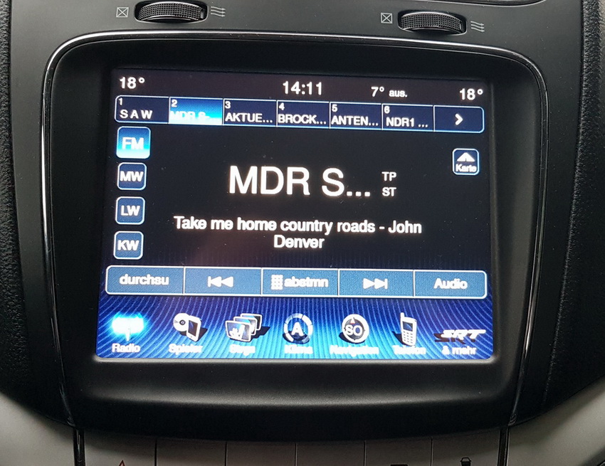

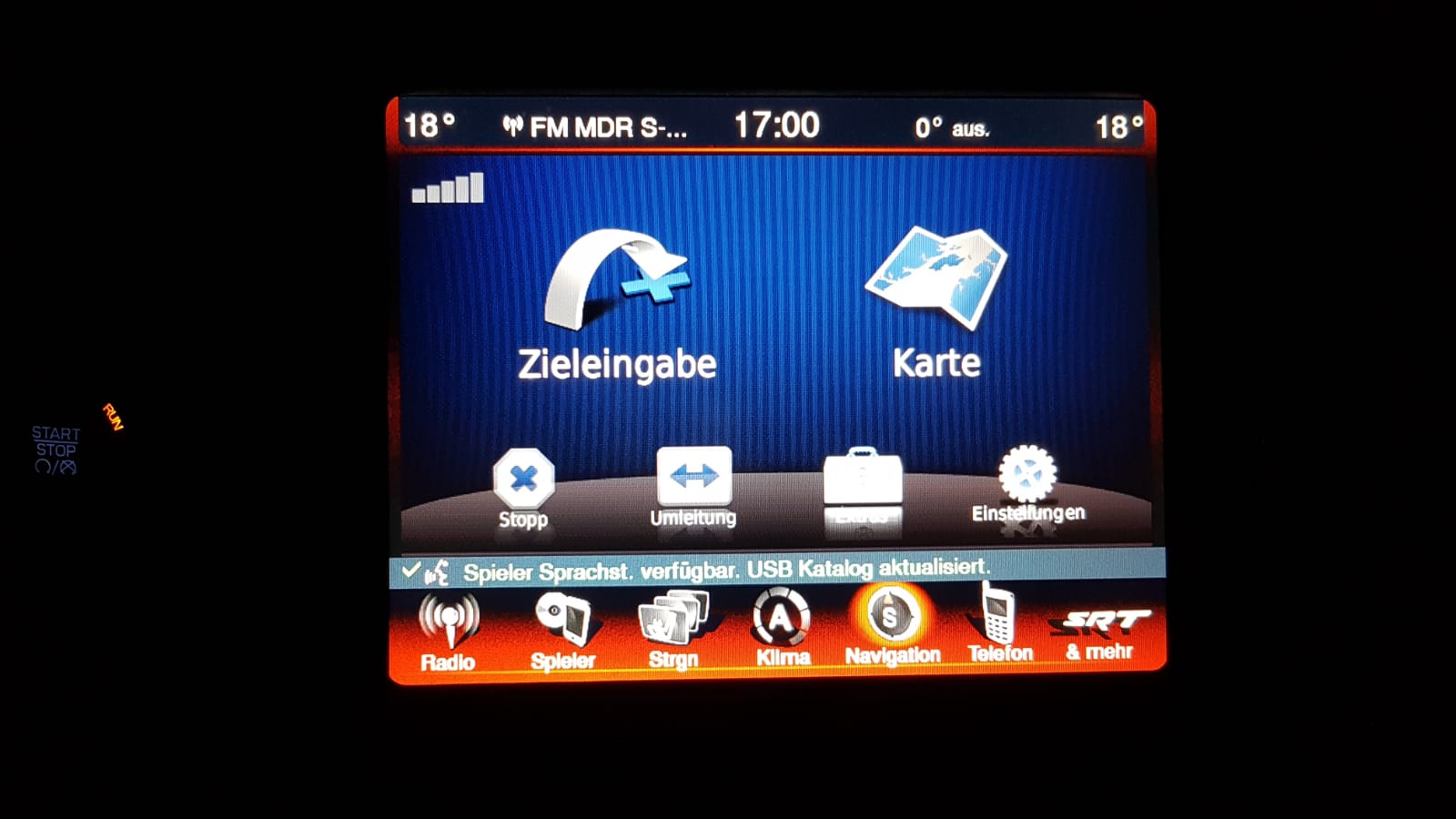

UConnect ist jetzt auch in blauer Farbe

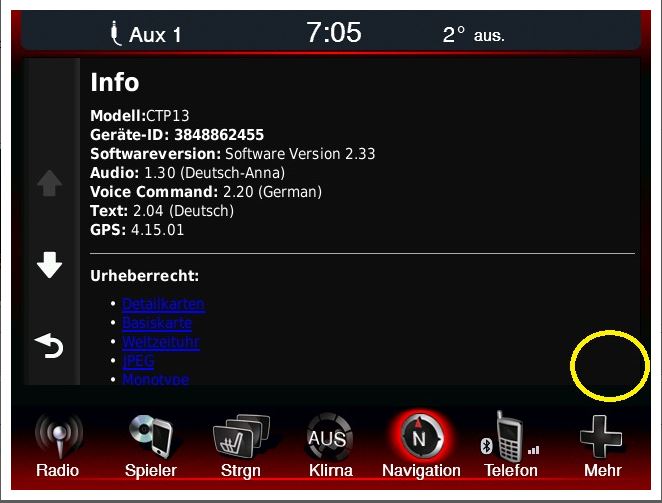

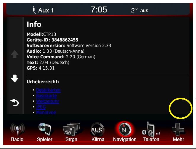

Für den blauen Hintergrund brauchst Du keine andere Software.Das kann man in der Diagnostic Page aktivieren (siehe Bilder).
Etwa 5 bis 6 sek drücken, wo sich der gelbe Kreis befindet und dann auf "Theme Selection" drücken und auswählen. -

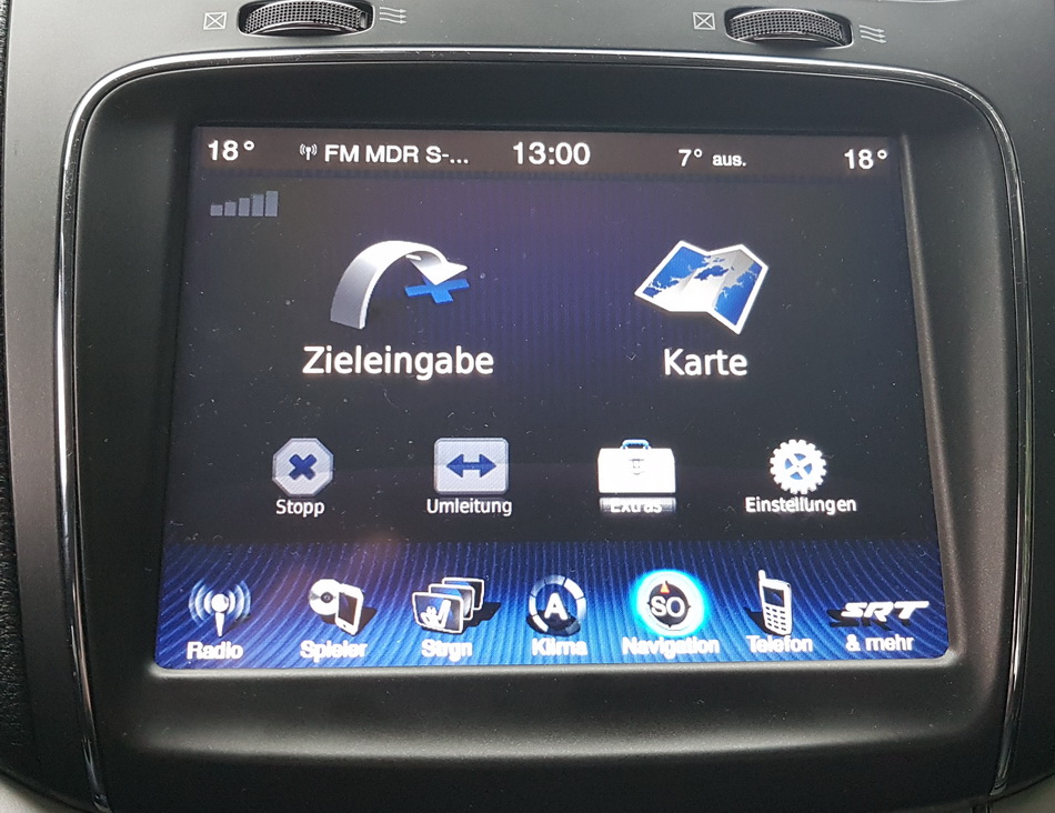

Mit der Diagnostic-Page hat das alles nix gebracht, dass es blau wurde bzw. dauerhaft geblieben ist.

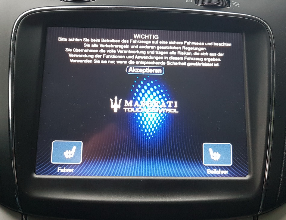

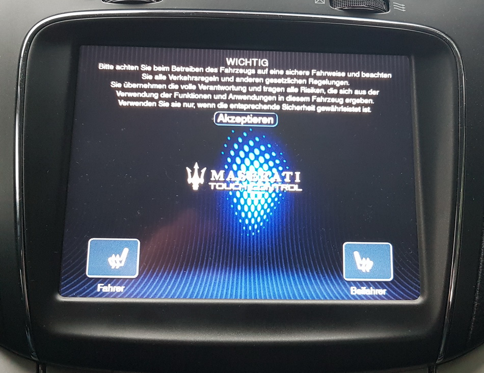

Daher heute per OBD auf "Maserati"
gewechselt und dann ist der kpl. Bildschirm blau vom Radio bis zum Navi, inkl. SRT.
Mir persönlich gefällt das besser, weil ja auch die Armaturenbeleuchtung blau ist (ich vielleicht manchmal auch...).
Das nun nicht mehr Dodge in den Monitoren kommt, ist nicht so schlimm, wie ich finde. -

Das kleine Display ist bei mir und Maserati aber immer noch rot, wahrscheinlich hat der M. kein kleines Display.Ich werde es aber auch noch einmal mit Lancia testen. Gloover
