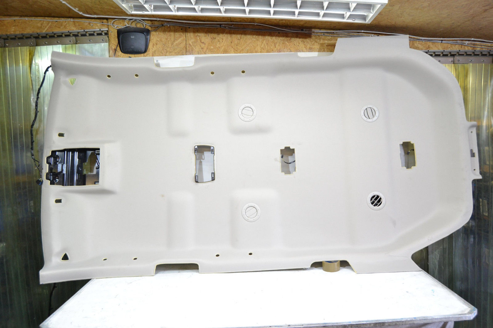

hats du den denn Himmel schonmal abgenommen?
ein Bild im ausgebauten Zustand ![]()
Ich habe den Himmel nicht ausgebaut, da mir alles innen so wie es ist zugesagt hat und auch noch immer zusagt.
Die Arbeit hatte ich mir vorher an einem Grande Punto mal gemacht und schon da war es sehr nervig den raus zu bekommen.
Beim Freemont ist der Himmel noch um einiges größer und deswegen wohl noch bescheidener heraus zu bekommen.
