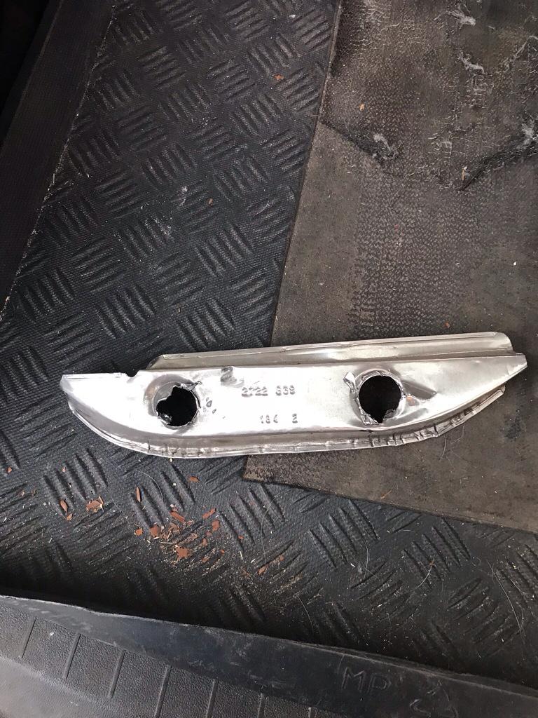

dünne Alu Abdeckung im Motorraum, wofür?
  • habe neulich im Motorraum gesehen, als loses Teil, es sind grössere Bohrungen vorhanden,
    als hätte man die Schraube durch das dünne Material durchgedreht.
    Wofür ist es da und wie kann ich es wieder fest machen? Hitzeschutz?
    Wann muss die Werkstatt die Abdeckung weg gemacht haben und warum? Bei Zahnriemenwechsel?
  • War bei mir auch mal lose. Genau wie die Hitzeschutzbleche am Auspuff unterm Auto. Lässt sich gut mit einer Unterlegscheibe und richtiger Mutter fixieren.

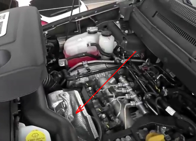

  • Ich dachte bevor ich einen neuen Thread eröffne hänge ich mich mal hier an. Ich habe heute unter dem Turbolader ein Alublech gefunden. Ich kann aber leider nicht finden wo es hin gehört. Gibt es vom Motor eine Zeichnung oder ähnliches womit man das herausfinden könnte. Es wurde vor kurzem der Zahnriemen gewechselt, könnte es damit etwas zu tun haben? Vielen Dank schonmal!

  • Das Ding "klebt" an der schwarzen Motorabdeckung und war bei meinem auch schon abgefallen. Ist zum Schutz des Turboladers bzw. Hitzeabwicklung...
    Ich habe mir eine kpl. Motorabdeckung, damals noch auf Werksgarantie, bestellen müssen, weil es das kleine Alu-Ding nicht einzeln gibt.
    Nun habe ich zwei schwarze Abdeckungen, aber eine ohne dieser kleinen Abdeckung.
