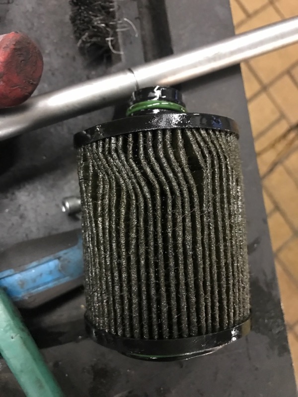

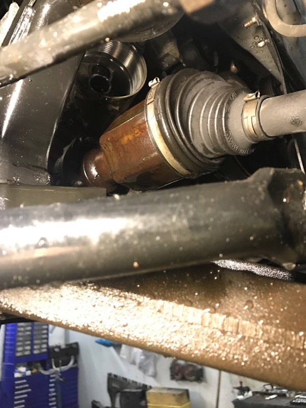

  • Dann ist vielleicht der Ölfilter undicht. Man kann den beim Einbau verdrehen und relativ leicht zerstören. Hatte ich nach der letzten Inspektion auch. Ich hänge mal ein Bild an, wo du den Filter ungefähr lokalisieren kannst. Bei mir war ziemlich viel ausgelaufen. Auf dem zweiten Foto siehst du das Gewinde für Ölfilter und Gehäuse (schon demontiert). Wenn ich mich recht erinnere, sitzt es über der rechten Antriebswelle. Schau mal, ob es da herkommt.
  • Ok das sieht interessant aus, dort Is bei mir auch alles nass. Geht morgen in die Werkstatt und da wird nachgesehen. Klimascheck gleich mit.
