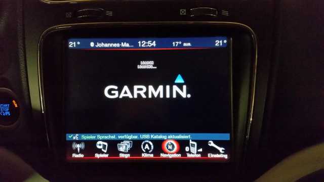

    Habe diese Tage meinen Fiat Freemont Urban 2.0 16V Multijet 103 kw in die Werkstatt gebracht zur HU und AU. Soweit so gut.
    Wie ich diesen wieder abhole offenbart mir der Kundendienstsachbearbeiter, dass das Navi kaputt sei und er nicht weiß was los ist. Er müsse Fiat kontaktieren und würde sich melden.
    Natürlich musste ich selbst dort anrufen und dort wurde mir offenbart das das ganze Teil ausgetauscht werden muss. Kosten mindestens 3000,-€ :cursing:
    Details zum Fehler:
    Das ganze U-Connect funktioniert einwandfrei, Radio, Bluetooth Verbindung mit dem Handy usw. Nur das Navi bringt folgenden Meldung:
    Der Bildschirm rührt sich dann nicht mehr, man kann aber zwischen den anderen Funktionen hin- und herschalten.
    Meiner Meinung nach haben die versucht ein Update aufzuspielen und das irgendwie vergeigt.
    Kann mir jemand helfen?

  • Wenn ein Update gemacht wurde und alle erforderlichen Files auf dem System gelandet sind, kann es bis zu 20 Minuten dauern, bis das System mit der Anzeige fertig ist und danach neu startet.
    Hast Du es schon mit warten versucht?

  • Da tut sich leider nichts mehr, habe schon mehrere Stunden gewartet aber der Bildschirm bleibt so.
    Lt. Fiat muss das komplette System ausgetauscht werden. Kosten 3300,- € plus Mwst. :cursing:
    Sie wollen noch was auf Kulanz probieren, aber das kann bis zu 4 Wochen dauern mit der Rückantwort.

  • Wenn die es wirklich austauschen, hoffe ich mal, dass sie das auf eigene Kappe machen. Kann doch nicht sein, dass es nach einem Werkstattaufenthalt nicht mehr geht und der Kunde dafür bezahlen soll.
    Falls sie es nicht mehr richten können und dir wirklich ein neues auf deine Kosten verkaufen wollen, gibt es eine Alternative von Phonocar; die haben ein Radio inkl. Navigation für den Freemont rausgebracht, das erheblich günstiger wäre.
