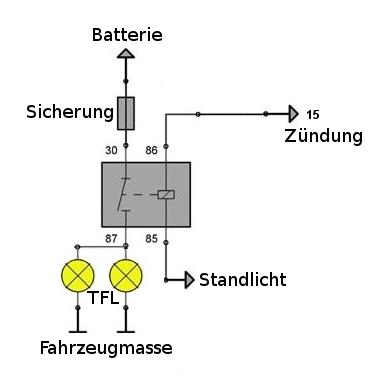

  • Wie ich neulich schon in diesem Thread beschrieb, ist mir aufgefallen, dass die Tagfahrlichter bei mir angehen, sobald ich die Zündung einschalte, also "ACC" am Startknopf leuchtet. Das war im Autokino relativ unangenehm, wie man sich vorstellen kann, weil das Radio (für die Übertragung der Tonspur notwendig) nur in Stellung ACC funktioniert ...
    Ist das bei euch auch so oder hat jemand eine Lösung, bei der es tatsächlich erst mit dem Motorstart angeht? Ich habe gelesen, dass man ein Schaltrelais verwenden könnte, das die Lichter erst ab einer bestimmten Bordspannung, z.B. 13,3 V mit Strom versorgt. Ideen?

  • ACC ist nicht gleichzusetzen mit Zündung. Du müsstest die TFL auf "Klemme 15" anschließen, dann gehen sie erst in Stellung RUN an, was beim Freemont der Zündung entspricht.

  • Klemme 15 ist Zündung ein. Dh.: Zündschlüssel einmal rum. Also egal, ob Motor läuft, oder nicht. Im Motorraum beim Benziner an der Zündspule, beim Diesel am Magnetventil. Das ist meine Schulweisheit und ich glaube nicht, dass sich das geändert hat. Sonst wäre es ja auch einfach für die Firma Hella und sie bräuchten keine elektronischen Teile einzubauen, um die Anlage an die Batterie anzuschließen, ebenso für die Marderabwehr. Hier wird auch Klemme 15 verwendet, aber in diesem Fall, um das Relais abzuschalten.

  • Meine Zuleitung kommt aus dem Sicherungskasten unter dem Handschuhfach und verläuft dahinter auf die linke Seite. Ich würde mir einfach einen Schalter dazwischen bauen und am Handschuhfach innen festmachen, oder auch nur reinlegen. Wichtig ist, das alles gut isoliert ist, um einen Kurzschluss zu vermeiden. Aber ich fahre ja in kein Autokino mehr, ich fahre lieber ins Hotel. Ist gemütlicher. :pfeifen:

    Da bevorzuge ich lieber die Klemme 15 - Schaltung, die funktioniert immer. :rolleyes:

    Ich kann aber nur davon abraten, solche Relais einzusetzen. Da weiß man nie, was das Teil grade so macht. Bricht im Winter wegen Heizung, Sitzheizung und heizbarer Heckscheibe die Bordspannung etwas ein, ist gleich das TFL aus. Holt euch Klemme 15 aus dem Sicherungskasten und gut is. Das funktioniert immer.
