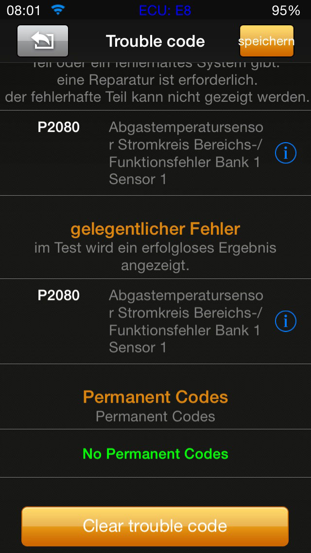

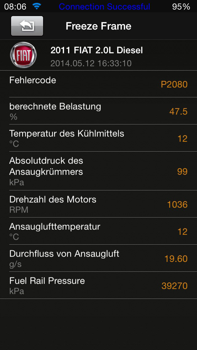

    Die Verbindung zum Hardware-Dongle hat reibungslos funktioniert, nachdem ich einen In-App-Kauf von 17,99€ getätigt habe. Die App zeigt viele Daten an (siehe Screenshots – interessant auch während der Fahrt), konnte aber am Ende den Fehler nicht zurücksetzen.

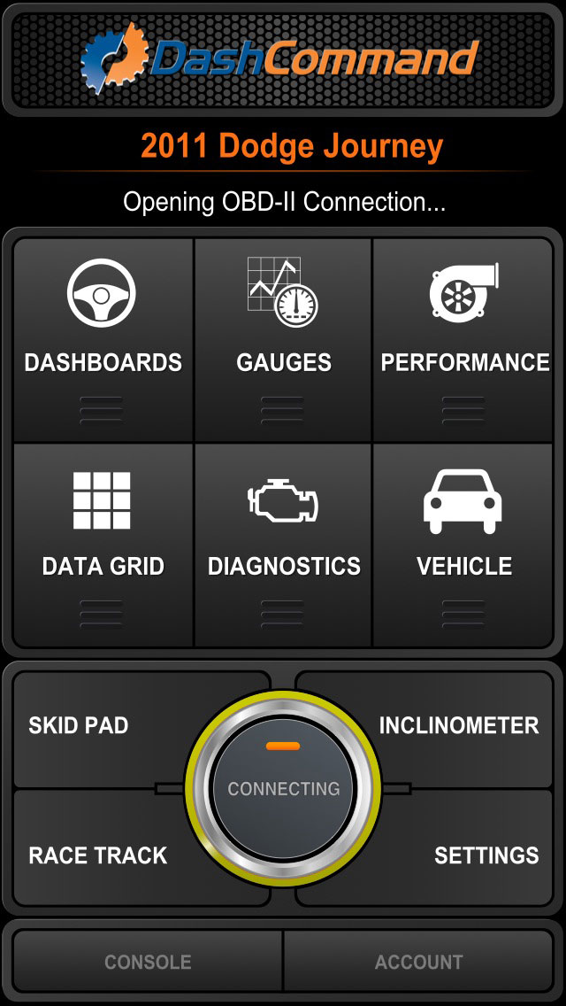

    Die App sieht schöner aus, kann alles, was iOBD auch kann, und konnte auch den Fehler löschen. Allerdings kostet sie 8,99€ – ich denke, es lohnt sich trotzdem – und der Entwickler will ja auch von was leben.
  • Hier ein paar Daten, die im Freemont ausgelesen werden können:
    • Fehlercodes und deren Bedeutung
    • Aktuelle Drehzahl
    • Aktuelle Geschwindigkeit
    • Aktuelles Drehmoment
    • Motorlast in % oder PS
    • Kühlwassertemperatur
    • Ansauglufttemperatur
    • Ansaugluftmenge
    • Kraftstoffdurchflussmenge (im Stand verbraucht er laut App ca. 3l Diesel/h
    • Einspritzdruck
    Bei DashCommand muss man anfangs die europäischen Einheiten einstellen (Liter, km, etc.). Wer mit seinem Freemont auf den Hockenheimring will, kann das mit der App auch machen. Es gibt eine RaceTrack-Funktion, die dann zusätzlich auch Rundenzeit, Strecke, Beschleunigung (in alle Richtungen) und so'n Käse aufzeichnet. :D

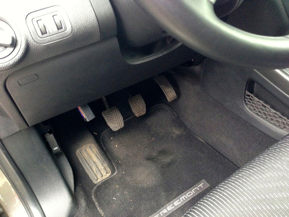

    Sehr gut beschrieben. Eine Frage hätte ich da noch, kann dieses Lesegerät unter der Abdeckung verbleiben oder ist das Teil zu gross? Soweit ich weiss ist der OBD Anschluss ja rechts neben dem Lenkrad oder?
    Und welches Gerät hast Du da gekauft. Link?

  • Anbei ein Foto, wo man den Dongle sehen kann. Man kann es während der Fahrt benutzen, es stört nicht bei der Pedalbedienung. Ich würde es aber nur bei Bedarf aufstecken, da der OBD-Stecker immer Strom führt und das Gerät so permanent an der Batterie nuckelt (baut ja ein WLAN auf).
