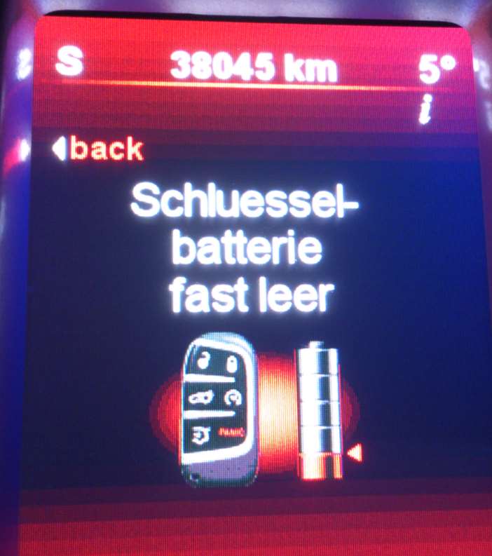

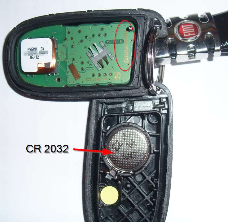

  • Habe heute die Batterie im Schlüssel gewechselt. Nach fast 19 Monaten und etwas über 38 tkm.
    Nachdem ich vor etwa 6-8 Wochen zweimal die Meldung bekam und dann aber nicht wieder ... ist sie seit vergangenen Samstag wieder da und geht nicht mehr weg bzw. kommt nach jedem Sytemstart wieder neu mit einem "Bling" aufs kleine Display. Und da mich das nervt, habe ich sie einfach gewechselt (0,75 € bringen einem ja nicht um).
    Links die Meldung und rechts der aufgeklappte Schlüssel ... die Technik scheint von Continental zu sein(???) ... im roten Kringel stehts zumindest :rolleyes:
