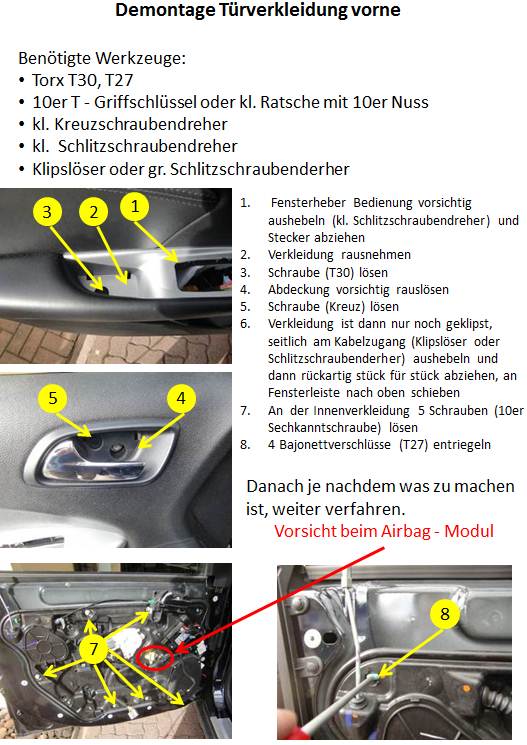

Habe ne Anleitung geschrieben zum demontierten, kann es nicht hochladen weil zu groß - 177MB hat jemand ne Idee.
Mit was hast Du die Anleitung geschrieben? Word und dann als PDF? Wenn ja, gibt es im Word die Möglichkeit, die Datengrösse eines eingefügten Bildes der angezeigten Grösse anzupassen, Bild markieren, rechte Maustaste, Grafik formatieren und da müsste es dann irgendwo drinnen sein. Ich kann es Dir morgen genau sagen, da ich zuhause einen Mac habe und kein Word.

Sorry ich meinte 177kb ![]()
So jetzt müsste es funtionieren!
Klasse !
Auch wenn ich es hoffentlich nie brauchen werde ![]()
Hätte auch gerne darauf verzichtet aber die Beule in Tür musste raus.
