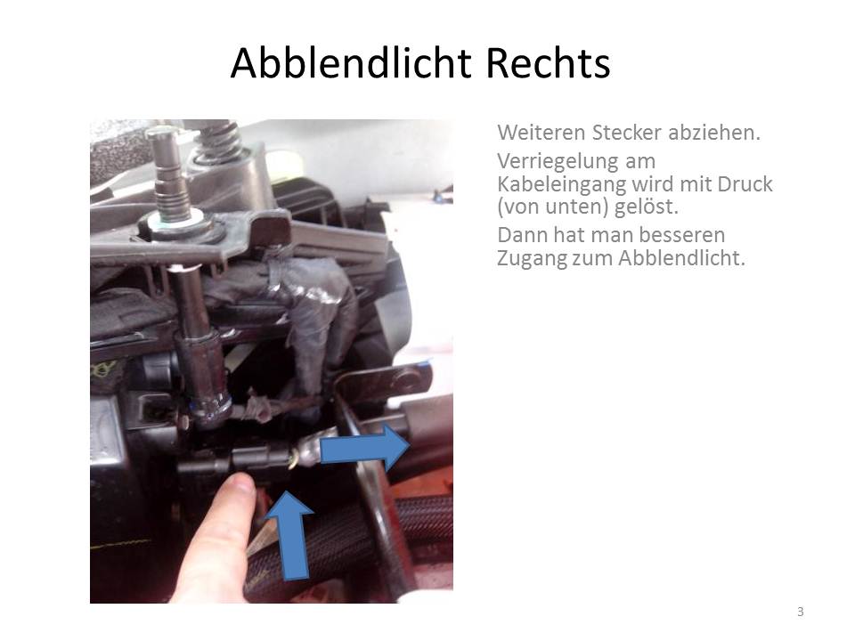

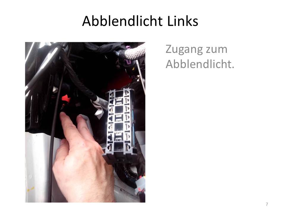

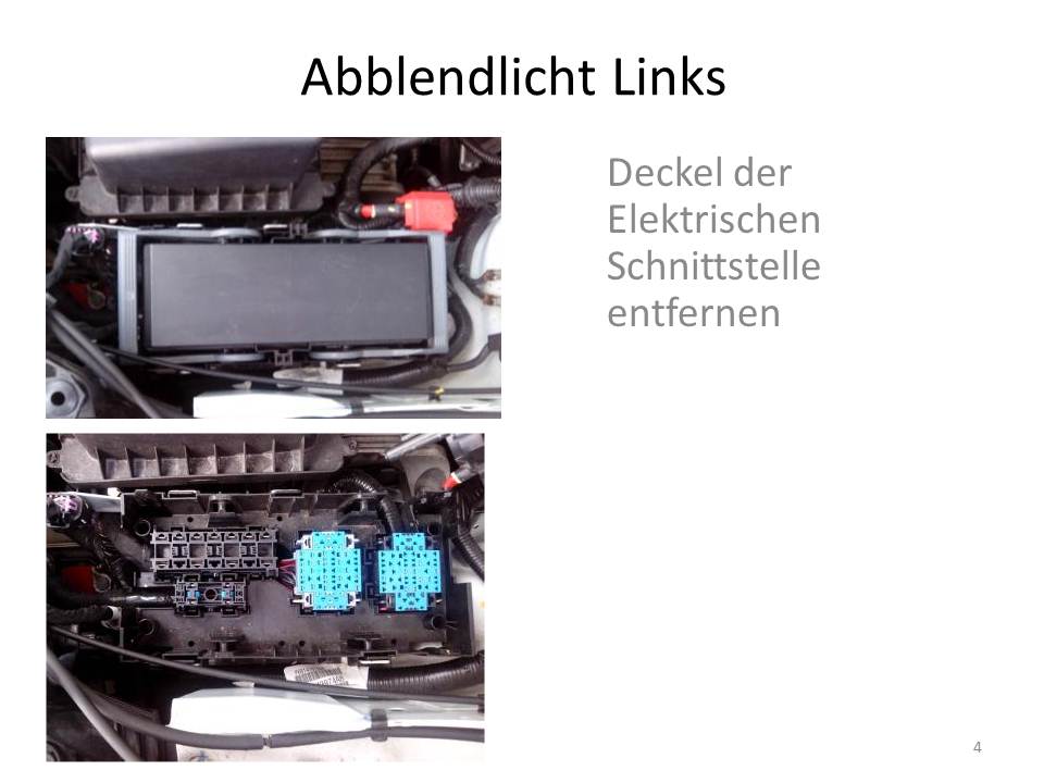

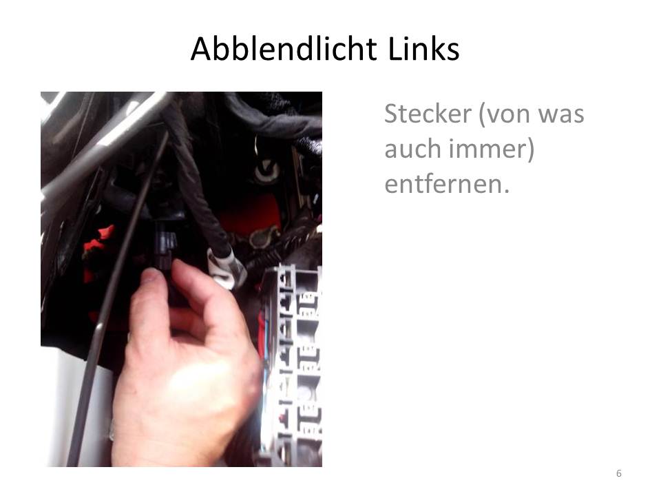

Wollte endlich auch meine Frontbeleuchtung up-graden. Das Fernlicht war halbwegs zugänglich, aber das Abblendlicht ist ziemlich verbaut.
Die bisher diskutierte Methode durch die Radkastenverkleidung kam für mich nicht in Frage:
- Räder mit 20" zu gross
- keine Hebebühne
- zu warm
- kein Bock

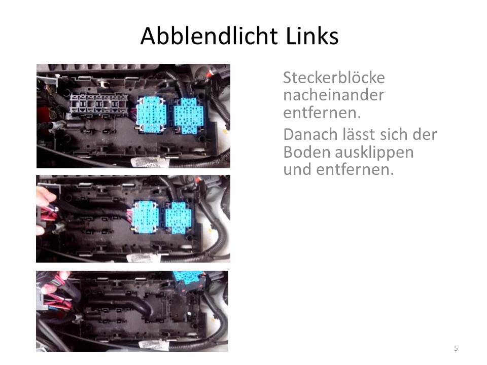

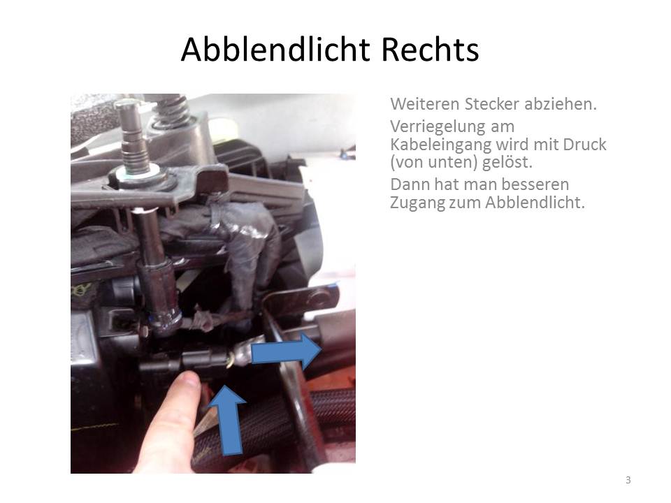

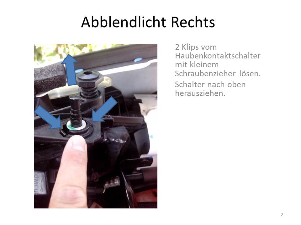

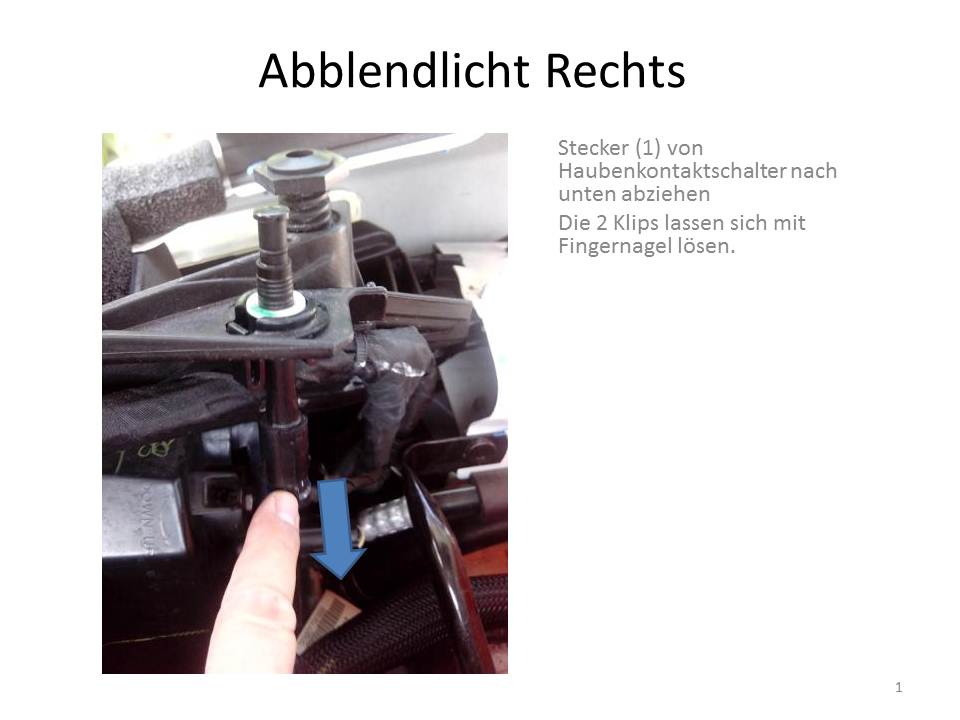

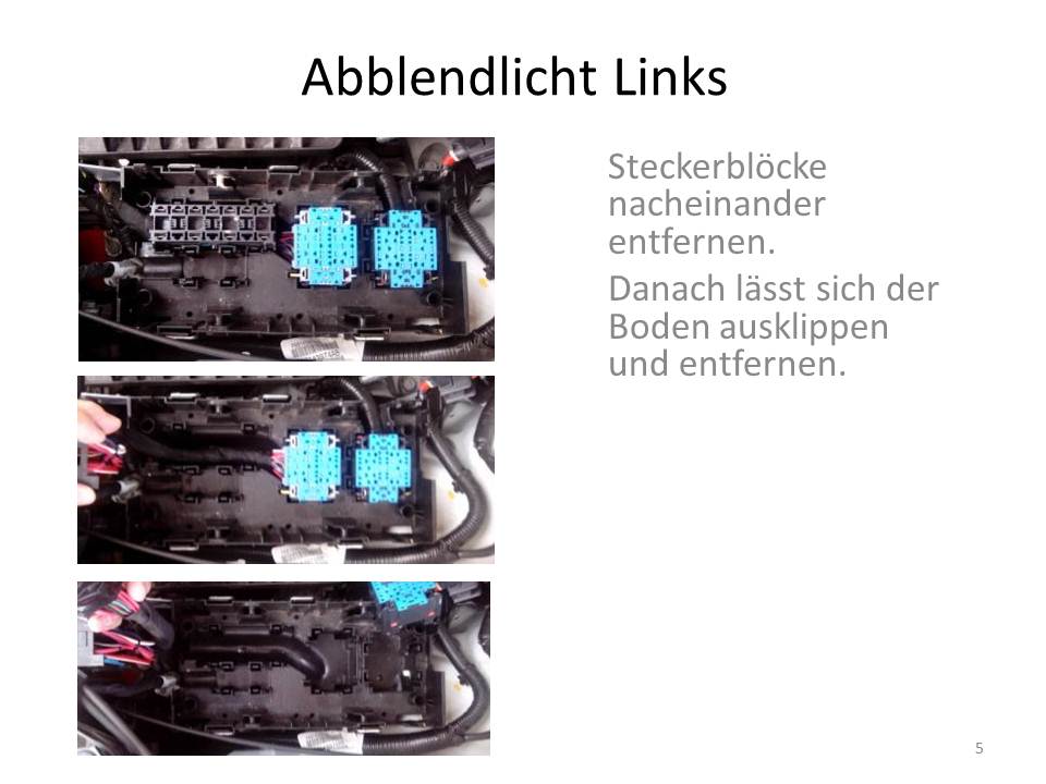

Habe einen anderen Weg von oben gefunden. Man muss zwar ein paar Teile demontieren, aber es funktioniert.
Wenn man keine Hände wie Kuchenbleche hat, kommt dann jeder mit ein wenig Geschick ran. Würde aber dünne Latex-Handschuhe empfehlen.
Ist in weniger als in einer halben Stunde zu schaffen.

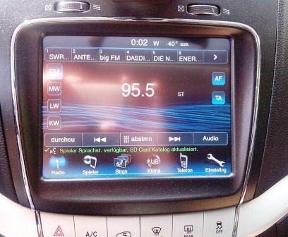

Lustiger Nebeneffekt: der Bildschirm hatte danach ein neues Hintergrundbild. Hielt jedoch nur eine halbe Stunde, bis sich das System neu gebootet hat.
