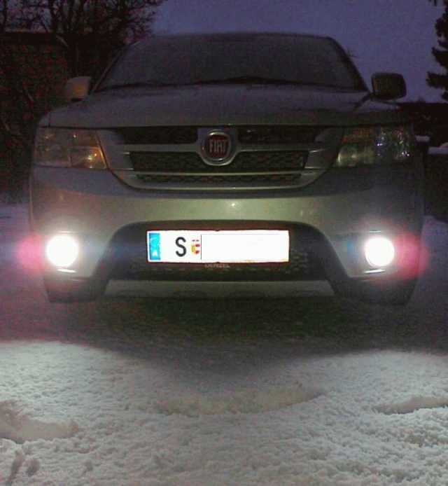

2 X H16 68 SMD LED Lampe als Ersatz für die Neblelampen, 2 Umschaltrelais 12V, etwas Kabel und 2 Stunden Arbeitszeit (Die Radkästen müssen geöffnet werden, um an die Lampen zu kommen). Die NL verlieren dabei nicht ihre Funktion. Sobald das Standlicht leuchtet, schaltet sich das TFL aus und das Licht funktioniert wie bisher. Wenn der Stromlaufplan gewünscht wird, stelle ich ihn gerne ins Forum.

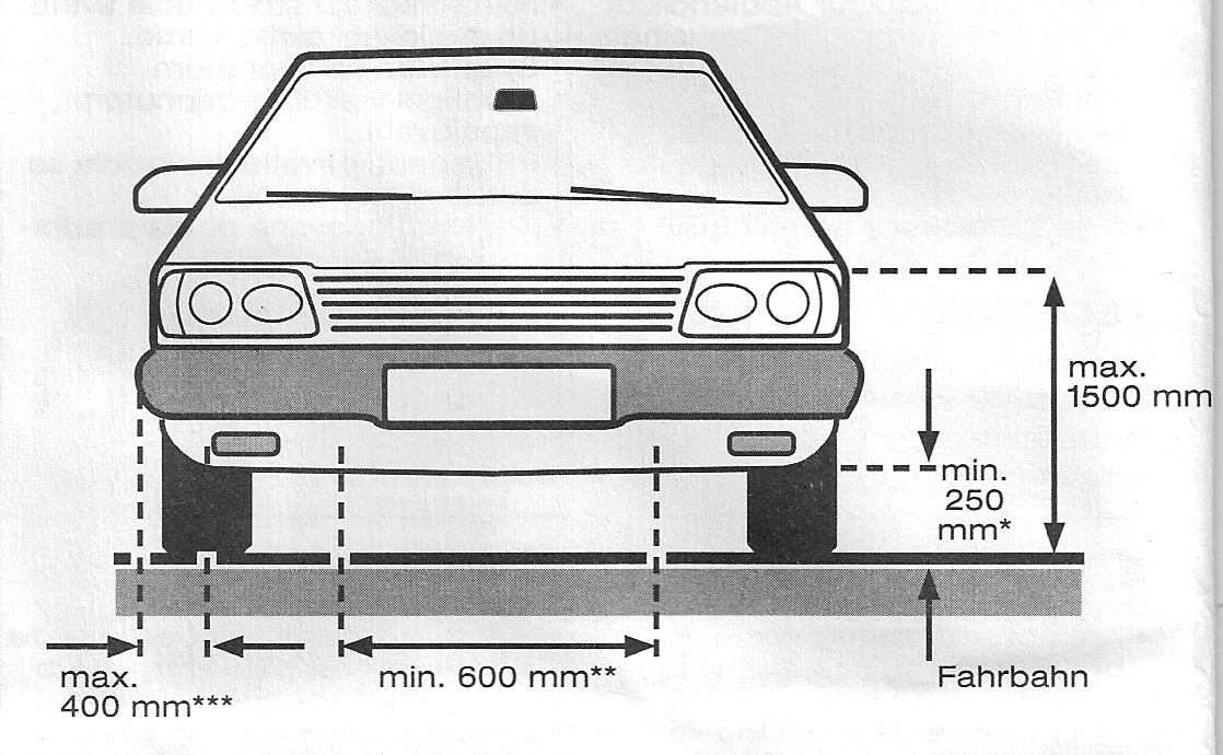

Also, ich finde Hajo seine Tagfahrleuchtenanordnung absolut perfekt zum Freemont passend. Habe aber gerade nochmal gegooglet und nachgemessen. Unter www. michael-flammer.de
gibt es die deutschen Anbauvorschriften vom TÜV mit Zeichnung. Und der KÜS schreibt folgendes:
"Beim Anbringen der Tagfahrlicht-Leuchten sind
Vorschriften zu beachten. Die Leuchten müssen mindestens 250 Millimeter
über dem Boden gebracht sein, höchstens 1.500 Millimeter. Der Außenrand
der Leuchtfläche darf nicht mehr als 400 Millimeter vom Außenrand des
Fahrzeuges entfernt sein, und die Innenränder müssen mindestens 600
Millimeter Abstand voneinander haben. Er darf auf 400 Millimeter
verringert werden, wenn die Gesamtbreite des Fahrzeuges kleiner als
1.300 Millimeter beträgt"
Dann habe ich nachgemessen. Untere LED von den äußeren Seiten bei ca. 400mm, obere bei ca. 450mm; von unten 1. bei 250mm obere bei 470 mm. Auch der Abstand voneinader ist kein Thema: min. ca. 900mm. Somit bin ich der Meinung. ALLES IM GRÜNEN BEREICH. Die einzige Sache ist das Abdimmen: Audi ja, alle anderen nein!!??

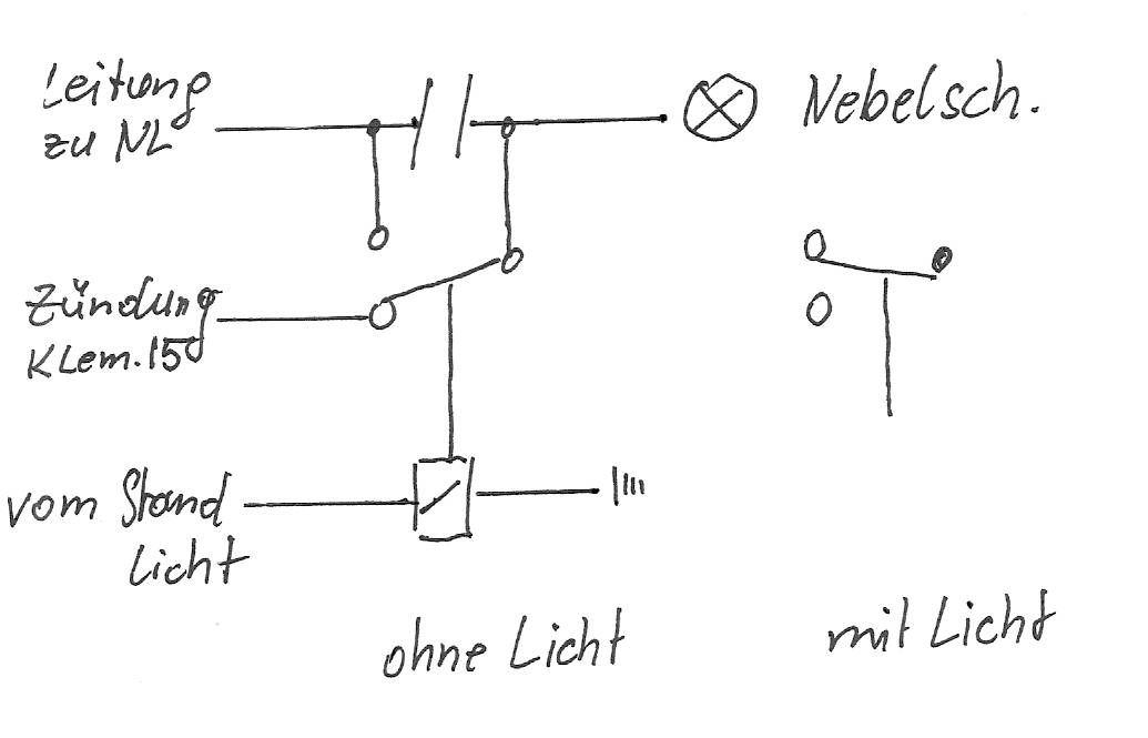

Das Nebellicht erhält über einen Relais-Umschalter Strom von der Zündung (15er Klemme) und leuchtet, sobald der Motor läuft. Dazu wird die Leitung der NL aufgetrennt.
Am besten dazu den Strom vom Sicherungskasten unter dem Handschuhfach abnehmen.
Schaltest du jetzt das Licht ein, ist das erste, was Strom bekommt, die Begrenzungsleuchten. Dieser Strom zieht gleichzeitig das Relais an und der Umschalter trennt die NL von der Zündung. Die Leitung ist jetzt wieder im Orginalzustand. Dh.: Die NL leuichten, wenn sie eingeschaltet werden.
Zum Einbau: Die Radkastenverkleidung muß auf beiden Seiten entfernt werden. Je 1 KFZ Relais 1xUM im Radkasten anbringen und die Leitung für die Zündung nach oben bringen. Ich habe mir LED Lampen besorgt und gegen die orginal NL ausgetauscht. Als NL sind die aber nicht mehr zu gebrauchen. Ich habe aber schon viele Fahrzeuge mit normalen NL als Tagfahrlicht gesehen.
Wenn du keine Erfahrung in der KFZ-Elektrik hast, ist es heikel, ansonsten etwa 4 Stunden rechnen. Ich habe es nochmal aufgezeichnet, vielleicht ist es verständlicher. -

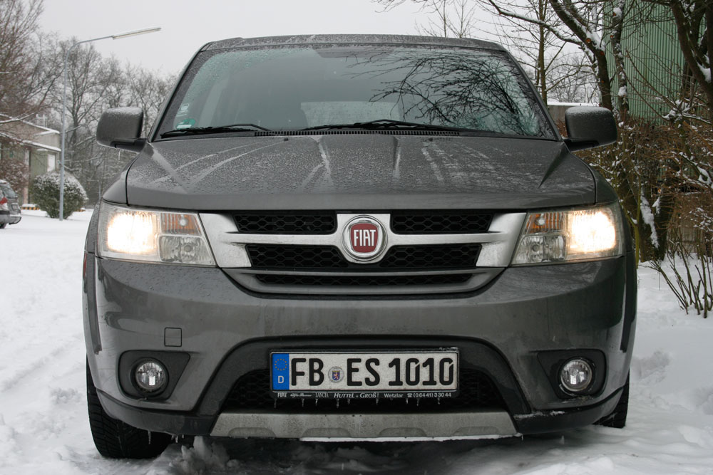

Anbei Fotos von meiner Tagfahrlichtlösung. Es handelt sich um die vorher schon besprochene Zweifadenlösung von Hella, d.h. Tagfahrlicht und Nebelscheinwerfer in einem Gehäuse (Hella Modul Nebelscheinwerfer / Tagfahrlicht 15/55W, 12V (Art.-Nr. 1N0 010 294-001H15).). Die Funktionen werden mit einer H15-Birne realisiert, wobei das Tagfahrlicht mit 15 Watt und der Nebelscheinwerfer mit 55 Watt brennt.
Anbei die Fotos, und ich habe natürlich auf eine identische Belichtung geachtet (1/160s, Blende 9). Wetterbedingt ist das Auto leider grad nicht hochglanzpoliert, aber ich denke, man sieht es ganz gut. Die Reihenfolge der Bilder ist:
1. Tagfahrlicht
2. Abblendlicht und Nebelscheinwerfer
3. Abblendlicht -

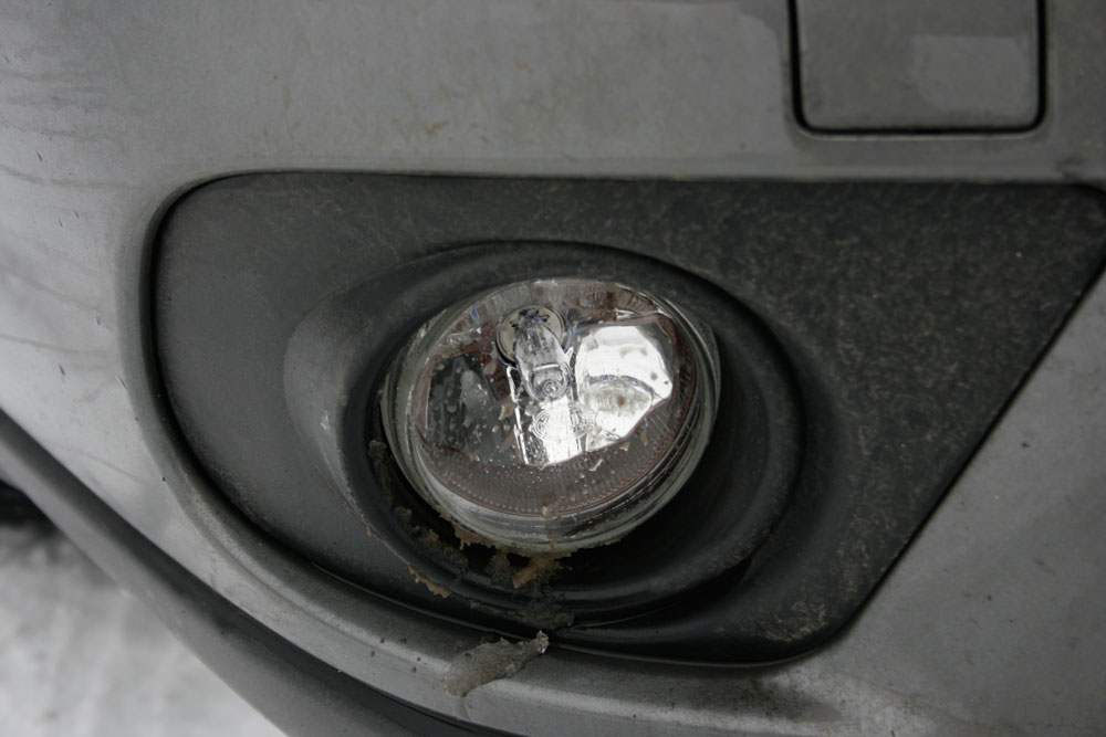

Hier nochmal der Scheinwerfer aus der Nähe. Passt perfekt. Die Werkstatt musste allerdings rückseitig ein Befestigungsblech anfertigen, weil die Bohrungen natürlich nicht mit dem Original-NSW übereinstimmen.
Ist ganz einfach und gesetzlich:
Abstand nach unten von Unterkante TFL: mind 25 cm, bei Verwendung als Positionslicht (gedimmt) mind. 35 cm
Seitlicher Abstand zur äusseren Seite der TFL bei Verwendung als Positionslicht (gedimmt) max. 40 cm
Abstand zueinander gemessen an den inneren Seiten der TFL mind. 60cm
Ist dein Fahrzeug schmäler als 130cm gelten andere Maße. Das ist aber beim Freemont nicht der Fall.
