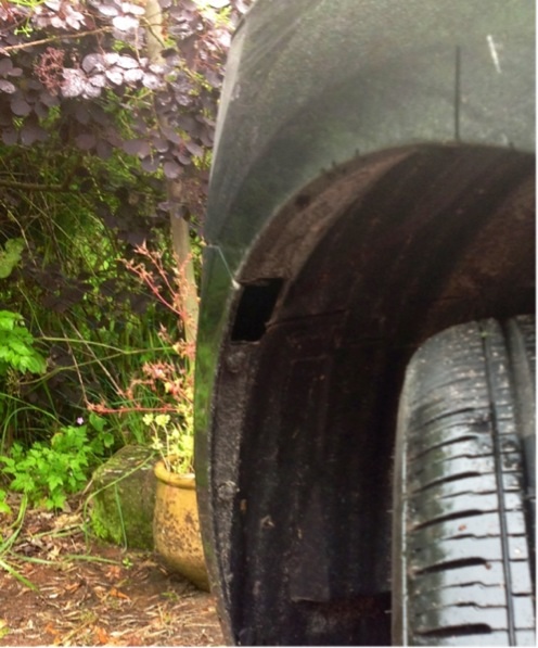

"Loch" im Radkasten

  • Chrysler hat uns diese Löcher reingemacht, damit wir auch im Sommerloch im Forum was zu diskutieren haben. Da sieht man mal, was der Freemont für ein tolles Auto ist. Während in anderen Foren über gerissene Zylinderköpfe oder gebrochene Querlenker debattiert wird, machen wir uns nen Kopf über das Loch im Innenkotflügel. :D
  • Na, lieber Loch im Kotflügel, als Loch im Kopf... 8|

  • ...Eingänge zu den mobilen Nistkästen. Die sind aus Umweltschutzgründen seit 2012 Vorschrift, damit die CO2-Grenzwerte eingehalten werden. :party:

  • Achtung, Vorsicht! An alle Tierliebhaber! Das Loch könnte als Nistkasten verwendet werden. Bitte vor Fahrtantritt in den Radkasten schauen! LOL
    warum schraubt Fiat denn dann nicht noch kleine Haken oben in den Radkasten, damit man Meisenknödel darin aufhängen kann? Wäre noch nett in der Nähe eines Nistkastens... :thumbsup:

  • und ich war kein Scherz ...
    Hat jemand seiner eigener Fiat unten gesehen, wie viel Rost und Qualität bauen?
    Auto in nur einem Jahr alt, und 2000 km...

  • Also ich denke, der Rost den du Fotografiert hast, ist wohl eher unkritisch auf der Oberfläche.... da dürfte nichts durchrosten. Die Teile, welche mir eher Sorgen machen würden sehen doch gut aus.
    Batterie für den 170er AWD - ich glaub das größere Modell - kam letzes Jahr 380,- € bei meinem Freundlichem.
  • Ich weis nicht recht, was Handbremse uns mit dem Bildern sagen wollte. Die Patina am Fahrwerk sehe ich unkritisch und der Rahmen sieht 1a aus. Oder wurde er verzinkt nachdem der Rost entfernt wurde? Wenn dem so ist, dann stell mal bitte Bilder vom Rost ein.
  • Zu den Bildern: Sicher, von Konservierung hat Fiat noch nie viel gehalten, aber diese Bilder erschrecken mich nicht. Was man so sehen kann, ist das normaler Flugrost, oberflächlich und sinnlos zu entfernen. Jeder weiß, wie Bremsscheiben nach einigen Tagen Stehzeit rostig ausschauen, was aber mit Rosten im herkömmlichen Sinn, nichts zu tun hat.
  • Na, wenn dann meiner mal nach nem Jahr so aussehen sollte, dann wär ich hochzufrieden. ;)

    Natürlich wurde der Rost vor dem Fotografieren schon entfernt. War aber nicht arg viel da, schließlich ist der Wagen erst ein Jahr alt.
    Vor Allem solltet solltet ihr euch an den hinteren Radkästen die Gummis ansehen. (Richtung Türkante)
    Weiterhin solltet ihr euch mal eure Achsen ansehen. Diese sind bei mir natürlich schon in einem ganz anderen Zustand.
    Will mal einen Wagen nach nem Jahr sehen, der so aussieht.. Nicht mal Opel würde so schlimm sein !
    Was ich euch damit sagen wollte...
    Schaut doch mal was da bei den Schweißkanten für "Lücken" sind.
    Wo ist denn da für mich die Garantie, dass dort in der nächsten Zeit Nichts durchrostet?
    Des Weiteren ist fast das ganze Nacht nur mit Montageschaum bearbeitet!
    Was das Verzinken angeht:
    Es gibt keinen Wagen der verzinkt ist. - Existiert nur Teilverzinkung. Da sind die wichtigsten Trägerteile nur verzinkt.
