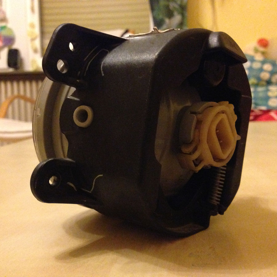

  • Jaja, nachdem ich seit Donnerstag nonstop unterwegs war, bin ich gerade eben auch mal dazu gekommen, die Nebelscheinwerfer aus dem Keller zu holen und abzulichten. Ich würde sagen, das sieht nicht so schlecht aus mit der Befestigung.
  • Auge x Pi würde ich zu 99% sagen: passt!
    wenn's aber nachher doch nicht passt, und die 299 Schleifen für die Katz sind, dann gibt's aber was auf's Auge, ganz ohne Pi

  • Kannst du das Wort "DREMEL" buchstaberen? :rotfl: :rotfl: :rotfl:
  • Was nicht passt, wird passend gemacht, ist doch ganz klar! :thumbsup:
    Locherweiterung also, aha, etwa so:
