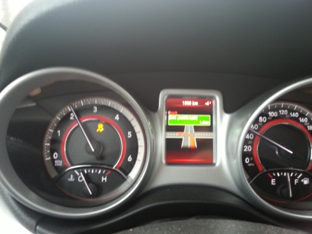

  • Hallo,
    habe folgendes Problem (ich denke mal das es ein Problem ist):
    In der unterschiedlichsten Fahrsituationen und Wetterverhältnisse leuchtet ab und zu die ASR leuchte auf.
    Hat es auch einer von euch?
    Ist das Normal?
    Kommt ca. 1x alle 3 Tage vor und bleibt unterschiedlich lange an.
    Mal 2 Tage mal nur 5 Minuten!
