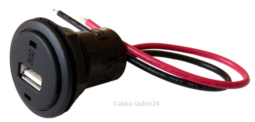

Nachdem Diesel mich angesteckt hat mit seiner Dashcam, habe ich mir auch eine besorgt. Hat wunderbar am KFZ Stecker funktioniert.
Was mich aber störte, war dieses blöde Stromkabel zun Zigarettenanzünder.
Nachdem mein Monti eh nen neuen Dachhimmel bekommt, habe ich die Werkstatt gefragt, ob sie mir nicht so ein USB Kabel nach oben legen können.
Lösung, auf die wir uns geeinigt haben:
12V Dose im Handschuhfach, Usb Kabel von dort hinter A Säule nach oben, kommt dann beim Rückspiegel raus und ist genau so lang, dass es perfekt in die Dashcam langt.
Der Spaß hat 160€ gekostet.
Soweit, so gut.
Jetzt kommt die Stelle, wo ich mir ein Bein stelle:
Ich dachte mir, hm, das original Ladekabel geht nur bis 1 A. Also der Adapter.
Das langt für die Dashcam, aber kaum für ein Tab oder sowas (wer weiß schon heute, was die Zukunft bringt).
Also bin ich in den Mediamarkt und hab mir ein entsprechendes normals USB Mini USB Kabel besorgt.
Das in einen normalen 12V USB Strom Adapter mit 2 A gesteckt.
In die Werkstatt gefahren, passt.
Jetzt das Dumme an meiner Idee:
Jetzt ist die Dashcam der Meinung, sie sei an einen PC und nicht mehr an einem Ladegerät angeschlossen. Ergo startet sie mit einem Auswahlmenü, und nicht mehr automatisch mit der Aufnahme.
Mift.
Jetzt die hoffentliche Lösung:
Diese ganzen Geräte die man per USB laden kann, benutzen einen Trick um raus zu finden, ob der USB Anschluss Strom liefern soll, oder eben auch Daten:
Auf den Datenleitungen liegen in diesem Fall schlicht 2,5V Strom an!
Jetzt werde ich also mit nem Spannungsteiler noch 2,5V auf die Datenleitungen legen, und dann sollte sich die Dashcam wieder so verhalten, als sei sie am Ladegerät angesteckt.
