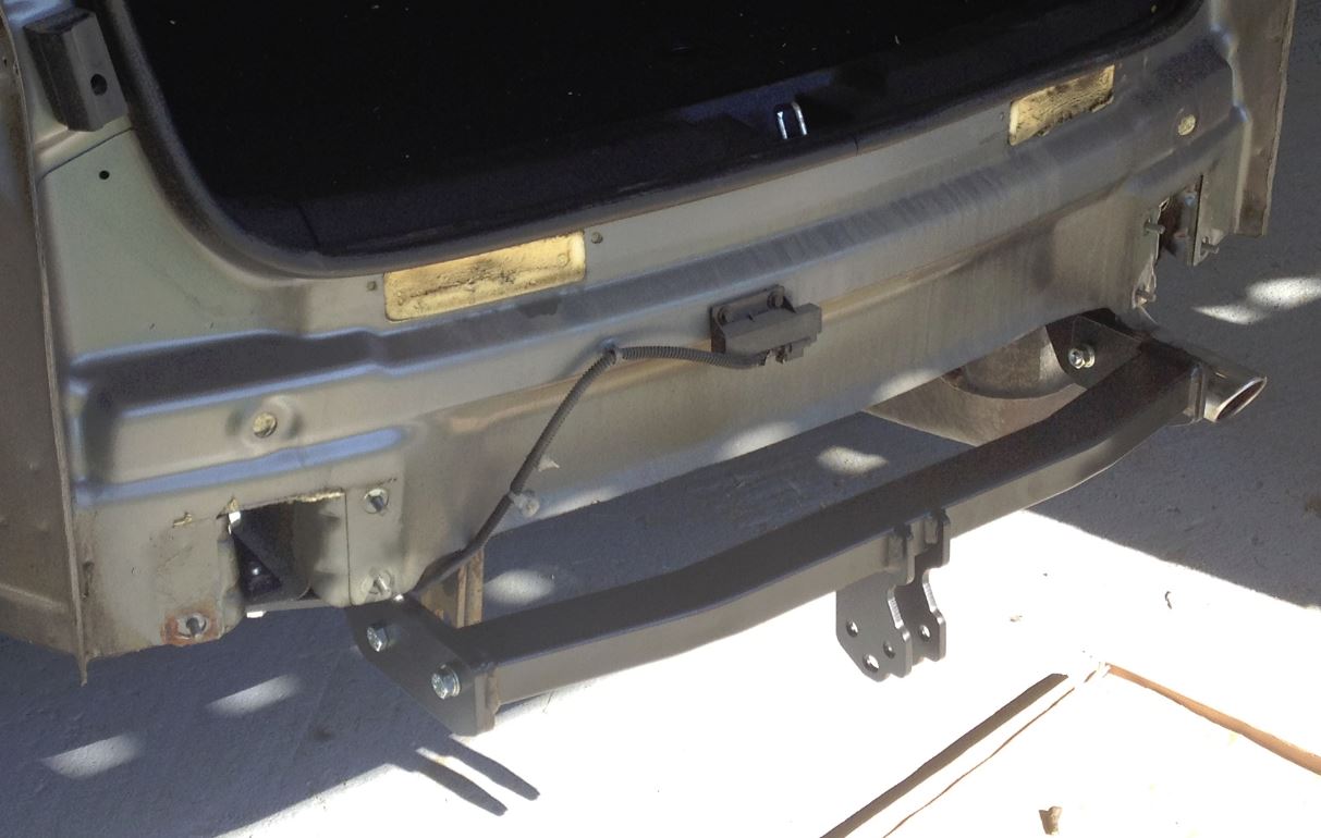

    Ich habe eine starre von Ebay montiert. Hat ca. 150 EUR gekostet.
    Habe sie selber eingebaut. War kein Problem. Der Einbau unterscheidet sich von der abnehmbaren eigentlich nicht.

    So, jetzt noch mal zum Selber anbauen?! Muss man das was bohren oder ist unten drunter alles dafür vorgesehen?!
    ...aus dem schönen Mecklenburg Vorpommern. :thumbsup:
    Fährt jetzt Freemont 2.0 16V Multijet Automatik (170PS) Lounge in blau
    Mein Freemont: Freemont 2.o AWD Lounge plus DVD Paket, Schiebedach, Anhägerkupplung
  • So, jetzt noch mal zum Selber anbauen?! Muss man das was bohren oder ist unten drunter alles dafür vorgesehen?!
    Die Löcher sind schon gebohrt. Nur ranschrauben. Ist die geringste Arbeit.
    Für die Elektrik muss die 3. Sitzreihe und die Seitenverkleidungen raus.
    Grüße
    Steve
