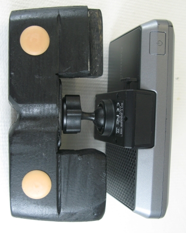

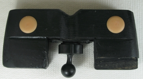

    Habe mein Navi (GARMIN ZUMO 660) auf einen schwarz gefärbten Holzblock, der genau in die Ablage unter dem Radio passt (muste zurechtgefeilt werden, da konisch) mittels einem im Internet bestellten Kugelhalters montiert.
    In dem Holzblock frässte ich noch Rillen für die Kabel, die durch ein Loch im oberen rückwärtigen Teil der Ablage gesteckt wurden. Das Navi sitzt jetzt zwischen Radio und den Schaltern für die Heizung. Das Stromkabel wurde unsichtbar seitlich hinter der Abkleidung verlegt und steckt im Zigarettenanzünder. Das Handschuhfach aushängen, auch den Rückzug und ganz nach unten klappen, dann kommt man schön dazu.

  • 2 zusammen geleimte und verschraubte Leisten ergeben den Block, der ziehmlich genau in die Ablage passen sollte, damit das Navi nicht vibriert. Die Gummiunterlage habe ich im Fach belassen. Die braunen Scheiben sind Schraubenabdecker als Distanzscheiben, da ich etwas zuviel abgefeilt habe.

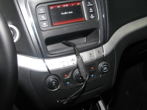

  • Ich habe das kleine Display, habe also unter dem Radio ein Fach. In dieses habe ich hinten mittig, aber so weit wie möglich oben, ein Loch gebohrt. Oben desshalb, damit nicht kleine Dinge nach hinten durchfallen können.
    Handschuhfach aushängen, Kabel durchziehen und weiter bis unterhalb der rechten Seitenscheibe. Dann kommt das Kabel zwischen Karosserie und Kunststoffabdeckung nach oben. Wenn es schwer geht, von oben einen steiferen Draht durchschieben, das Kabel mit Klebeand befestigen und wieder hochziehen. Das Kabel lässt sich entlang der Windschutzscheibe unsichtbar verlegen. Wenn die Länge passt, ist das Kabel hinter dem Handschuhfach und vor dem Wiedereinbau etwas zu befestigen, damit es nirgends klopft oder scheuert.
