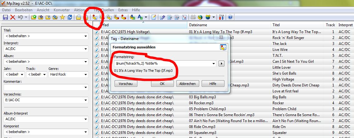

  • Mit MP3TAG dem Titel die Tracknummer ( 01-Titel ) voranstellen.

    Nix für "Blöde". Du kannst alle deine Titel in das Programm laden, sagst ihm z.B. als Ordner "D:/" wenn auf dem Laufwerk D alle deine Titel sind, dann markierst du alle im Fenster (Strg+A) und dann drückst du den Button (siehe Bild). Dort stellst du dann ein, das der Dateiname aus Tracknummer und Titel zusammengesetzt werden soll. Und dann auf "OK" und dann dauert es ein paar Sekunden und du hast das Ergebnis wie du es willst. Allerdings sollten vorher, falls es nicht ist, Tracknummer und Titel gepflegt sein. Probier es doch mal mit 5 Titeln oder so. Es dauert entsprechend länger, wenn die Songs auf einem Stick sind ... auf der Festplatte geht es rasend schnell.
    Ich habe sie erst auf der HDD getaged und dann erst auf den Stick kopiert.
    Mit diesem Tool ist fast alles sehr easy und schnell (per Massenänderung) möglich.

  • Okay Hajo, das habe ich wohl nicht ganz so kapiert wie du es meinst.
    Im Regelfall hört man ja die Reihenfolge wie sie auf der CD ist, wenn du denn eine komplette CD als MP3 in einem Ordner hast.
    Ich dachte jetzt nur, es ging darum, dass die Titel nicht in alphabetischer Reihenfolge abgespielt werden sollen. Da aber meistens beim Kopieren einer CD die Tracknummern in den Tags geschrieben werden, wäre es mit MP3TAG ganz leicht, dies in den Dateinamen zu integrieren.
    Wenn du aber natürlich eine bunt gemischte Titelreihenfolge haben willst, ist das natürlich etwas aufwendiger.
    In MP3TAg kannst du aber nach allen möglichen Kriterien sortieren und dann die Titel mit einer neuen Tracknummer automatisch durchnummerieren, welche du anschließend wie schon beschrieben in den Dateinamen bringst.
