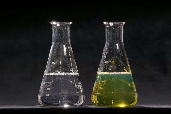

und Aral vormuliert: "Mit ultimate Diesel hat Aral einen neuen Dieselkraftstoff auf den Markt gebracht. Ein kristallklarer Kraftstoff, der kaum noch nach Diesel riecht, die Motorleistung deutlich erhöht, den Verbrauch senkt, rückstandsarm verbrennt und dabei Motor und modernste Einspritzsysteme sauber hält. Ultimate Diesel wird nach exakten Vorgaben der Aral-Forschung exklusiv und ausschließlich in der Ruhr Oel Raffinerie Gelsenkirchen hergestellt und von dort verteilt. Aus den Produktströmen der Raffinerie wählt man für ultimate Diesel nur solche aus, die aus aufwändigen Hochdruckprozessen stammen. So ist ein kristallklarer und besonders sauberer Hochleistungs-Dieselkraftstoff entstanden. Die hohe Leistung des Kraftstoffs resultiert aus der Zusammensetzung, der hohen Cetanzahl und der optimalen ablagerungsfreien Verbrennung im Motor. Ultimate Diesel enthält gegenüber konventionellem Diesel weniger n-Paraffine und dafür aber mehr isoparaffinische und naphthenische Komponenten, die gleichzeitig auch Cetanzahlträger sind."

Mario...der einzige Unterschied ist der Farbstoff... -
