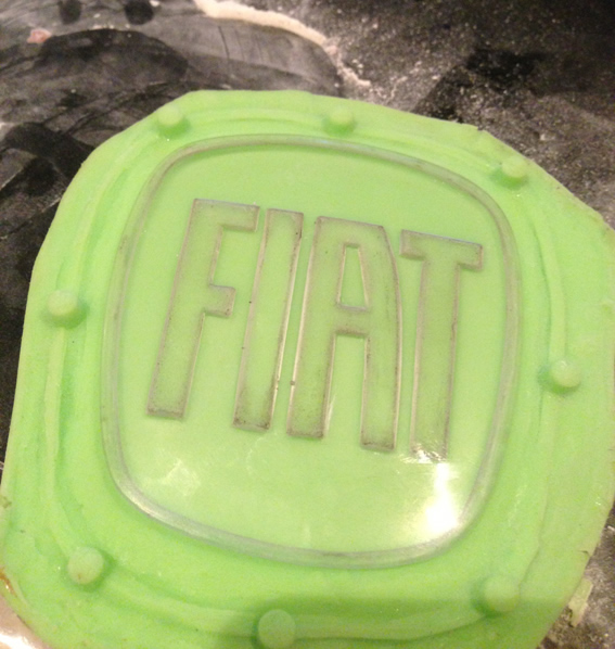

    Nach dem ersten Versuch und dem leidigen Thema Luftblasen in schmalen Zwischenräumen, hab ich die erste Form noch einmal überarbeitet und ein paar mehr Einfüll- und Lüftungslöcher in die Oberseite eingesetzt.
    Die alte Form benutze ich dann einfach als "Polierauflage".
    Der zweite Versuch ist deutlich besser geworden. Mit diesen abstehenden Teilen sieht das ganze zwar noch sehr wild aus, aber das Material ist noch so weich, dass ich es mit dem Cutter einfach abschneiden kann.
    Leider hab ich beim ersten Probepolieren eine kleine Blase links unten am Buchstaben "A" entdeckt.
    Entweder bekomm ich das wieder hin, oder ich giess mir ein neues Teil (diesmal mit Vakuumpumpe) und dieses Duplikat muss nachher für meine "wilden" Farbtests herhalten.
    Auf jeden Fall ist erst mal weiter Nassschleifen und Polieren angesagt.
