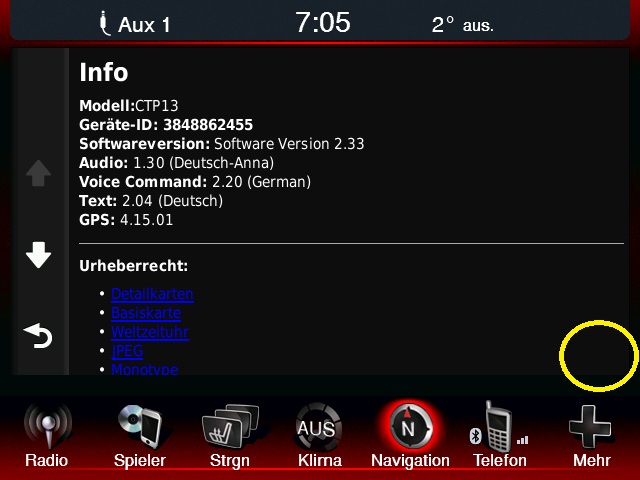

3.Bild ist bei mir der Einstiegspunkt für die Diagnosticspage vom Navi. Wenn ich 5-10 Sekunden dort drauf drücke, kommt dann die Diagnosticspage.

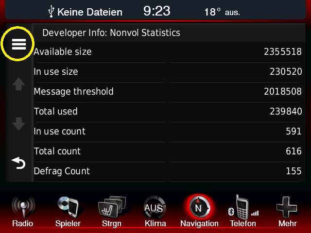

5-10s auf den gelben Kreis drücken (siehe Foto)

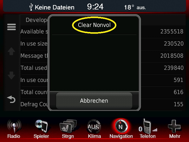

Im Menü Nonvol available auswählen
In Nonvol links oben (gelber Kreis) auswählen
Clear Nonvol auwählen
Danach startet das Navi neu.

Das ist die Stelle, wo ich schon die ganze Zeit gedrückt habe (auch während 30 Sekunden). Vermutlich habe ich dort schon eine leichte Delle im Bildschirm. Funktioniert bei mir definitiv nicht. Muss der Freemont in einem bestimmten Zustand sein, damit dies funktioniert (z.B. Motor an)?
Danke für die Antwort und Gruss
