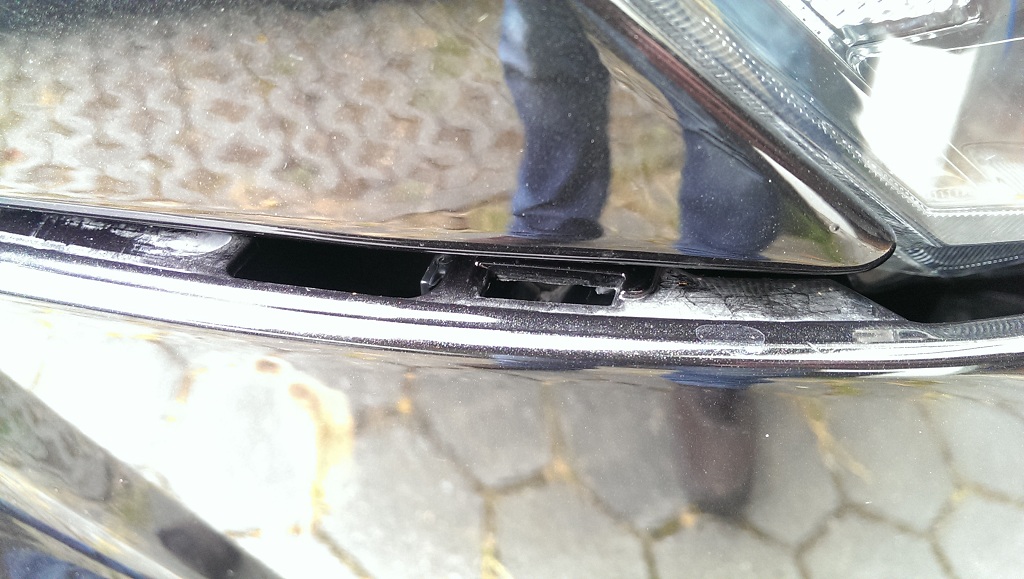

    So, ich darf nächste Woche noch mal hin. Die Plastikclips, in den die Stoßstange einrastet, sind "ausgeleiert". Die Werkstätten haben wohl so gut wie nichts mehr lagernd.

    Auf der Fahrerseite kann ich sogar einen roten Deckel/Knuppel sehen, so groß ist der Spalt. Ich weiß leider nicht, wie die Stoßstange genau fest gemacht, bzw eingeklipst ist. Nervt halt, wenn man gute 100km fahren muss, nur weil einer seinen Job nicht richtig gemacht hat.

    Ich habe heute meinen Black Monti gewaschen und dabei ist mir aufgefallen, das die Frontstoßstange sehr viel "Luft" unter den Scheinwerfer hat. Man kann quasi durchgucken. Auf der Beifahrerseite sieht man sogar deutlich eine Befestigungslasche, die Leer ist. Habe ja einen neuen Scheinwerfer von der Werkstatt bekommen, auf der Fahrerseite, weil feucht. Danach ist mir nichts aufgefallen. Ist jetzt so 2-3 Wochen her. Kann das sein, das die Stoßstange nicht richtig eingerastet bzw befestigt haben? In die Werkstatt darf ich wahrscheinlich auf alle Fälle. Doof...
