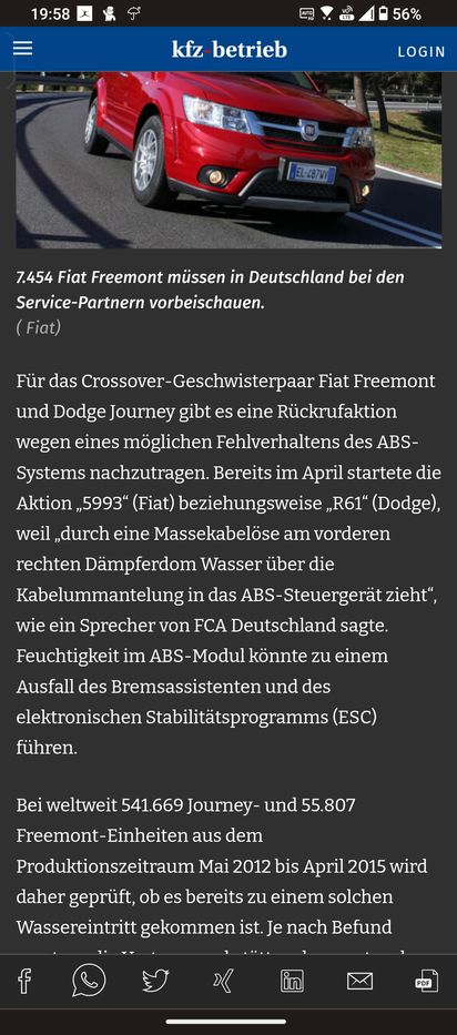

  • Danke für die Antwort , Sensor wurde gewechselt aber 5km weiter ist ja der Fehler wieder gekommen.. habe gelesen das in 2015 ist ein Rückruf von Freemont und jorney genau wegen das Problem.. habe heute auch in Werkstatt gesagt ..
