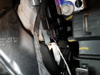

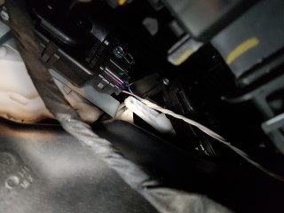

Ich habe da ein komisches Problem an unserem Monti festgestellt.
Der 1. Tag wo die Klima mal das machen soll für was sie da ist und nach 3 Minuten fing meine Frau auf dem Beifahrersitz an zu schwitzen.
Egal was für eine Temperatur eingestellt war, egal ob auf Auto oder normal, die Lüftung auf der Fahrerseite und hinten kühlt und auf der Beifahrerseite heizt sie nur.
Ich hab schon mal ein bisschen gelesen hier und habe das Handschuhfach ausgeklickt.
Die "große fast runde" Stellscheibe (Weiß/Plastik) habe ich gefunden und die regelt und stellt auch je nach Einstellung an der Klima.
Ein wenig rechts dahinter ist ein weiterer weißer Plastikextender der ein einer Führungsschiene im Bogen nach unten laufen sollte, so wie das aussieht.
Der tut, egal was ich verstelle gar nichts.
Liegt hier mein Problem oder ist es doch was anderes?
Bin ziemlich gefrustet gerade vom Dicken weil wir seit wir ihn haben schon 2 kapitale Reparaturen hatten (Bruch Motoraufhängung , Späne im Lenkgetriebe) aber davon schreibe ich euch mehr in anderen Threads.
Danke schon mal für Eure Hilfe und Ratschläge.
Im Anhang 2 Bilder auf denen der "Steller" der nix tut drauf ist.
