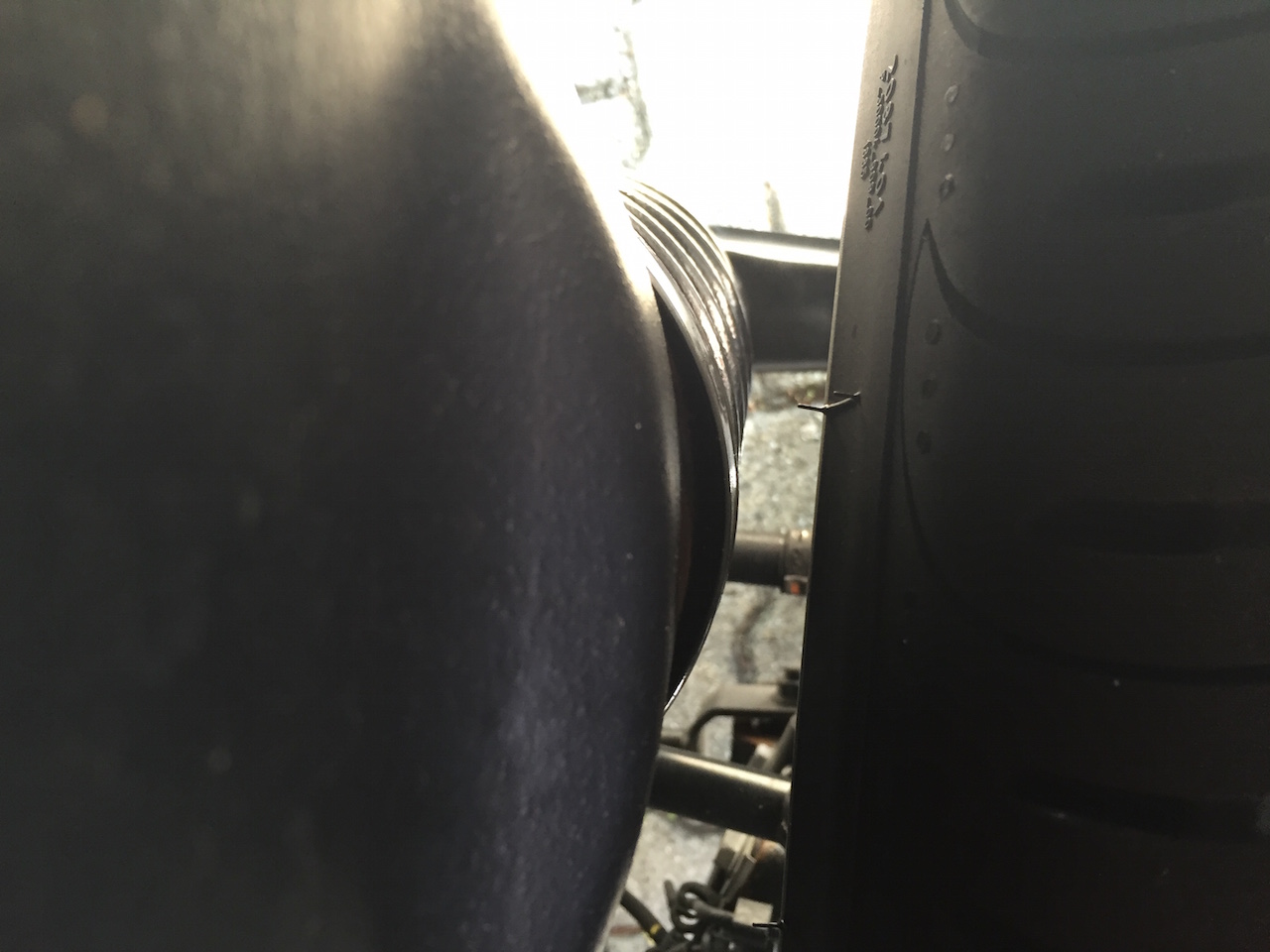

    Ich habe auf meinem Freemont 10x22 Zoll Felgen montiert, jetzt ist mir aufgefallen das ich Hinten links und rechts Differenzen habe vom Federteller zur Felge.
    Die Felgen haben wir auch schon umgeschraubt und es ist immer gleich die Differenz, auf der Rechten Seite habe ich ca. 10mm abstand Federteller/Felge und Links habe ich ca. 4mm abstand Felge/Federteller.
    Das schöne ist das Links die Felge bei Fahrt innenseitig schleift.
    Weiss hier vielleicht jemand ob es mal ein Fehler aus dem Werk gegeben hat.
    Ihr könnt ja mal bei euch nachmessen ist ja egal was für ne Felgenbreite drauf ist.
    Mir ist es ja auch nur Aufgefallen da die 10 Zoll schon ziemlich breit sind für den Freemont.
    Hier noch zwei Bilder einmal Linke Seite und Rechte.
  • Bei so extremen Veränderungen zum Serienstand muss man schon mit solchen Überraschungen rechnen. Ich würde mal zunächst den Sturz an der Hinterachse messen. Ein paar Winkelminuten mehr oder weniger machen bei der Reifengröße schon einiges aus. Von Fehler im Werk würde ich hier nicht sprechen, da habe ich schon Schlimmeres gesehen.
