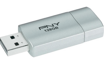

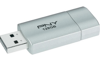

Ob billig oder nicht spielt nur bedingt eine Rolle. Ich habe auch einen (relativ) billigen (128 GB für 39 € ... vor fast 2 Jahren gekauft!!!) und der funzt einwandfrei. Da gibt's einen ausführlichen Thread darüber.
