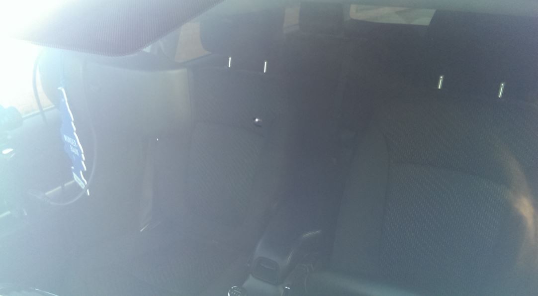

  • Ich glaube ich habe eine Serie an meinem Wagen. Heute morgen auf dem Weg zur Arbeit im dunkeln hat es einmal kurz gekracht und ich habe schon beim lauten Knall an einen Steinschlag gedacht jedoch erst nach Dienstende das Teil gesehen. Sieht jetzt auf dem Bild klein aus hat aber schon einen Durchmesser von 2cm. Wird sowas getauscht oder noch geflickt? Hab ja auch ne Teilkasko komm ich da mit Selbstbeteiligung dran oder mal schauen?

  • So'n Pech aber auch! Beileid! Bei dieser Größe wird Carglass nix machen können, da fehlt ja vorn ein ganzes Eck, das werden die wohl nicht mit ihrem Material verpressen können.
  • Wenn es im Sichtfeld ist, dann macht ein Austausch der Scheibe Sinn denn eine rep. ist da nicht zulässig.

  • Ist richtig. Auf der Fahrerseite darf nicht geklebt werden. Wenn die Kasko die Rep. zahlt, dann ist das ohne Selbstbehalt, beim Austausch aber nicht.
  • Dann, sollte sie getauscht werden denn der TÜV wird das dann bemängeln.

  • dann muss die Scheibe auf jeden Fall getauscht werden. Mein Freemont hat heute auch eine neue Scheibe bekommen.

  • Wenn ich selbst was daran zahlen müsste, dann würde ich die Scheibe (solange es sich kein Riss bildet) erst vor dem Tüv ersetzen.... vielleicht kommen ja bis dann noch ein Paar Steinschläge hinzu.... bei Deinem Glück ;(
  • "Carglass sagt"
    Ihre Frontscheibe muss vermutlich ausgetauscht werden, da Beschädigungen im Fahrersichtfeld die Sicht beeinträchtigen können und der Gesetzgeber die Reparatur in diesem Bereich aus Sicherheitsgründen untersagt (§ 40 Abs. 1 und 2 StVZO).

  • Also ich habe gerade meine Versicherung durchgelesen. Und einen Termin mit Carglass gemacht (geht ja total einfach 8o :huh: ). 150 Euro Selbstbeteiligung da die Scheibe raus muss.
