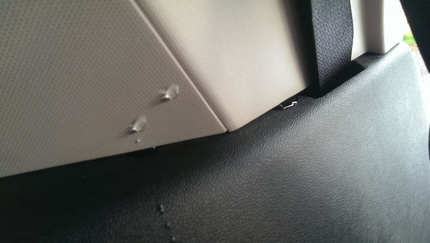

  • Ich wollte noch die Bilder nachreichen. Nicht dass jemand jetzt wieder meint ich will meinen Wagen schlecht reden. Ich hatte nur keine Gelegenheit die Bilder zu bearbeiten. ;(
    Bis alles entschieden ist, habe ich meinen Kofferraum mit Panzertape abgedichtet...
  • Das spricht natürlich Bände und ist in keinem Falle tolerierbar!

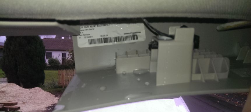

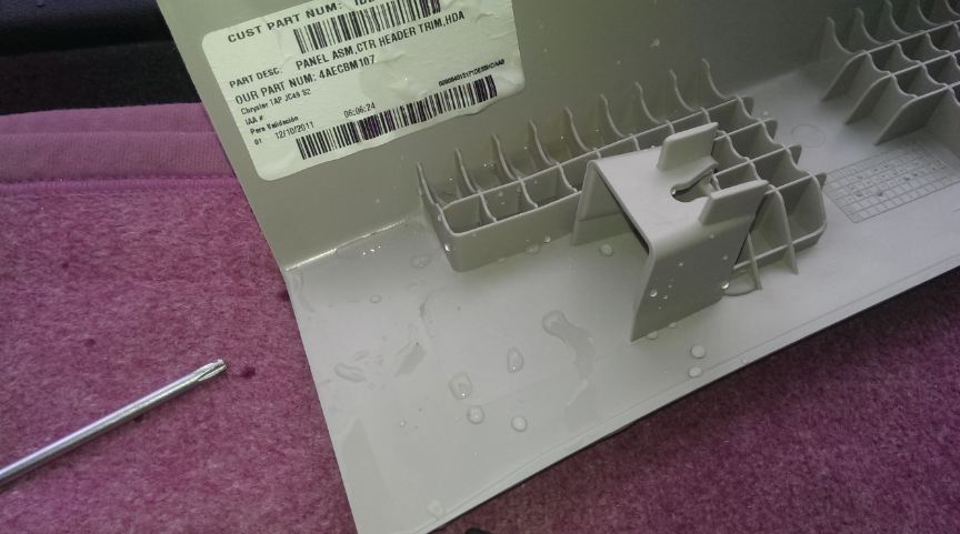

  • ist es möglich, dass der Schlauch von der hinteren Scheiben-Waschanlage nicht richtig sitzt? Rich mal am Wasser! Hat es einen Geruch?
    Wäre zu einfach. Hatte ich auch im Verdacht aber. Ich habe Fließversuche gemacht. Erstmal nur Wasser in die Abläufe gekippt. Dann kam nichts. Nach neuem Schauer war er wieder nass. Habe dann links und rechts von den Scharnieren der Kofferraumklappe Papier reingesteckt sodass kein Wasser ablaufen kann (dauerhaften Wasserfluss simuliert). Siehe da fünf Minuten später tropfte es nur so durch. So wie mein Händler es getan hat (Drei Kannen Spüliwasser drüber und fertig) ist nicht... X(
