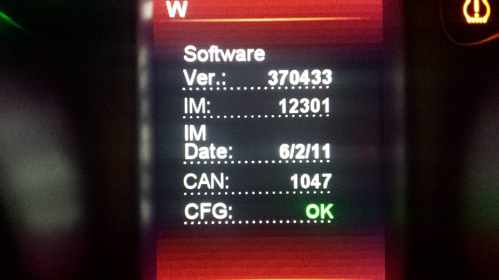

    gibt es irgendwo im Forum einen Hinweis, ob meine Software aktuell ist- s.o. Baujahr 12/2012 mit 2011er Software-
    und vor allem, lohnt sich ein Update, da ja alles gut funktioniert---- never change a winning team!!!
    Eine Aktualisierung würde halt kosten- und ein Tag in der Wekstatt bedeuten??
