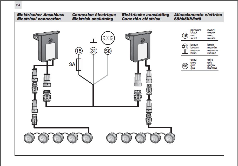

    Ich nochmal. Weiss jemand ob die Hellas mit Positions Licht und ohne gleich angeschlossen sind?
    Vielleicht gehts ja wenn ich die Kabel anders Stecke oder das Steuermodul gegen ein anderes Austausche.
    Ich gehe davon aus, dass die Anschaltung gleich ist - lediglich das Steuergerät dürfte unterschiedlich sein.
    Die Monatgeanleitung ist ebenfalls für beide gleich.
    Freemont Prime
  • Cool, dankt Euch. Ich hab mal Hella angeschrieben, vielleicht haben die ja noch einen Tip.
    Glaube nicht das die da 2 extra Steuerteile produzieren.
    Vielleicht kann man da was umbumpern. :thumbsup:
    Bestellt am 07.07.2012
  • Du kannst das Steuergerät tauschen, was umpolen, so wie du meinst, geht nicht.
    Es sind unterschiedliche Bestellnummern und Preise:
    2PT 010 458-801 5 Lichtmodule Tagfahrlicht
    2PT 010 458-811 5 Lichtmodule Tagfahrlicht mit Positionslicht
    2PT 010 458-821 6 Lichtmodule Tagfahrlicht
    2PT 010 458-831 6 Lichtmodule Tagfahrlicht mit Positionslicht
    2PT 010 458-841 7 Lichtmodule Tagfahrlicht
    2PT 010 458-851 7 Lichtmodule Tagfahrlicht mit Positionslicht
    2PT 010 458-861 8 Lichtmodule Tagfahrlicht
    2PT 010 458-871 8 Lichtmodule Tagfahrlicht mit Positionslicht
    Soviel ich mich erinnern kann, kommt aber aus den LED's ein extra Kabel für die Positionslichter.

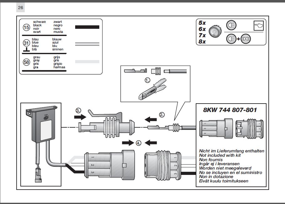

  • Hmmm, das Einzigste was ich erkennen kann sind 2 unterschiedliche Kabel in der Installationsanleitung.
    Was mich verwirrt, sind da 2 Steuerungsgeräte?
    Ich habe das damals nicht gesehen, da ich es gleich zum Händler geschickt habe und er es eingebaut hat.
  • Bei diesem Artikel sind die Anschlüsse gleich. Die Schaltung als Positionslicht übernimmt das Steuergerät (2 x ). Dh.: Das Licht ein = LED dimmen oder bei Funktion ohne PL, ganz aus.
    Du kommst nicht umhin, die 2 Steuergeräte als Ersatzteile zu kaufen und zu tauschen. Eine andere Möglichkeit, ohne Bastlerei gibt es nicht.
