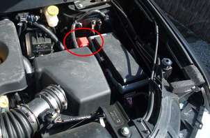

  • Mein Bruder wollte heute nach Hause, halbe Stunde Standheizung an bei ca. 2 Grad Plus: nicht mehr angesprungen sein Saab. Ich raus und wollte mit Starthilfekabel helfen. Wir haben nur den Pluspol gefunden. Laut BA soll man das linke Rad rechts einschlagen und dann die Kotflügelabdeckung abnehmen, damit man an die Batterie kommt? Hängt die nach unten oder was. Wieso geht das nicht einfacher? Wir haben dann einen Toyota genommen, dann gings. Weiß jemand wie das eigentlich funktioniert?
  • Nein, du musst nicht an die Batterie direkt ran. Im Motorraum sind Andock-Punkte für Starthilfe-Kabel. Guck mal in die BDA unter Starthilfe, da ist ein Bild drin. Bei mir ist es auf Seite 266.
  • Der Pluspol sollte doch unter der roten Kappe sein und Minus bekommst du irgendwo am Rahmen oder einem Blechteil der Karosse.
    Hat bei mir schon mal gut funktioniert, als ich Starthilfe gegeben habe.
    Edit: Toy war ein bisschen schneller und hat vollkommen Recht :thumbsup:
  • Danke euch. Wir haben es mit zwei Autos (Starthilfe Citroen und Toyota) probiert mit unterschiedlichen Angaben: Plus an Plus und Minus an Karosse, hat mit Karosse gar nicht funktioniert. Dann haben wir Plus an Plus und Minus an Minus probiert mit ca. 5 bis 8 Minuten Wartezeit bei laufendem Motor des Hilfsautos (zwecks Miniladung der leeren Batterie).
    Hat sofort funktioniert. Ich weiß aber immer noch nicht (oder muss ich das gar nicht wissen) wo der Minus-Pol im Freemont ist?
  • Sieht man auf dem rechten Bild von wwwest ganz gut: Der rechte Anschluß.Der linke mit der eckigen Abdeckung ist in Wirklichkeit rot und gut im Motorraum zu sehen.
    1 = Plus
    2 = Minus

    Hey Andreas, liest du eigentlich was man dir schreibt??? Da brauch ich mir auch nicht die Mühe zu machen :cursing: Auf meinen Bilder ist es doch eindeutig erklärt (sogar Diesel hat es gefunden :D )
