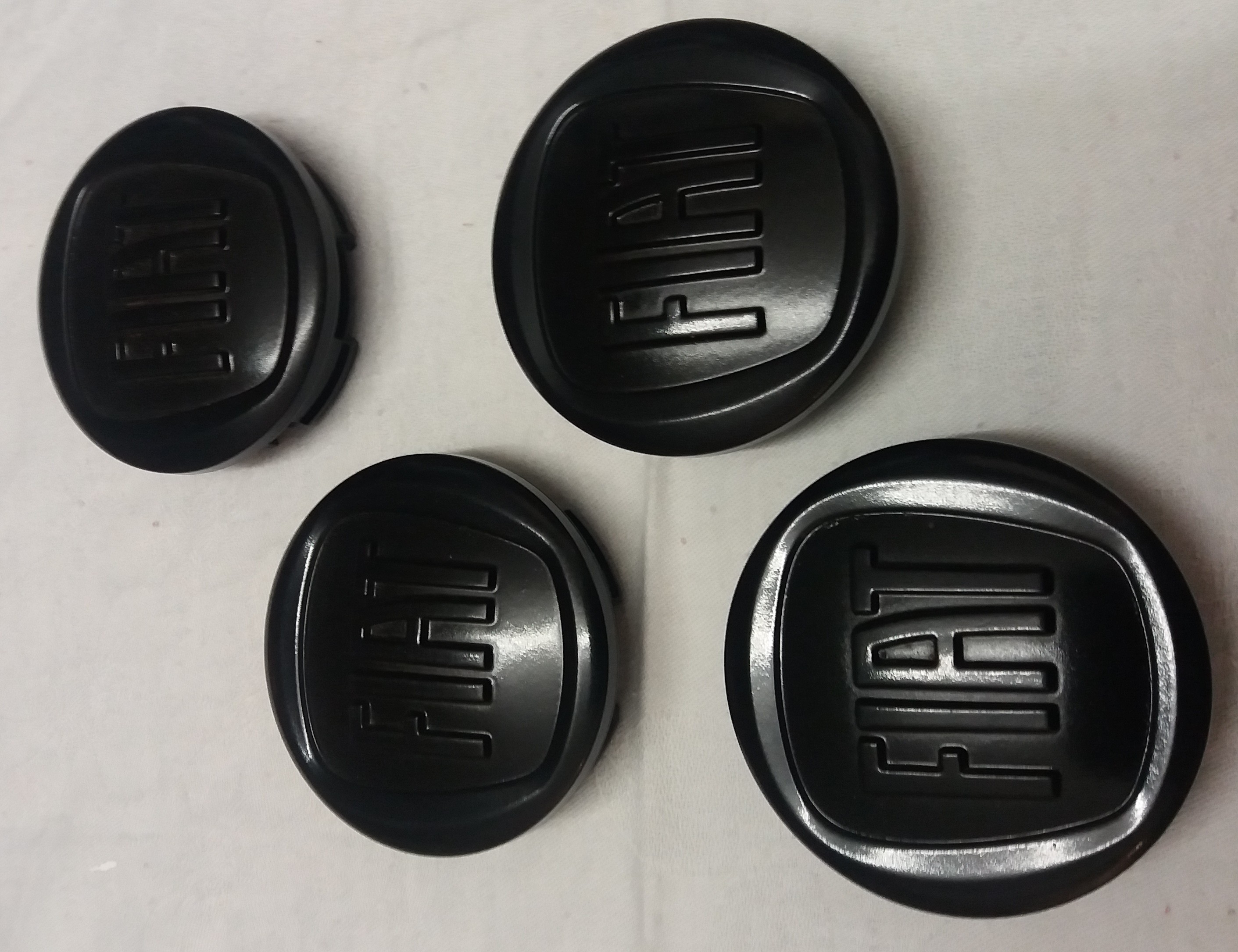

Radnabendeckel schwarz lackiert für die schwarzen Black-Code-Sommer-Alus.
Zuvor die rote "Hintergrundbeschilderung" entfernt, erhöht die Tiefe des Reliefs.

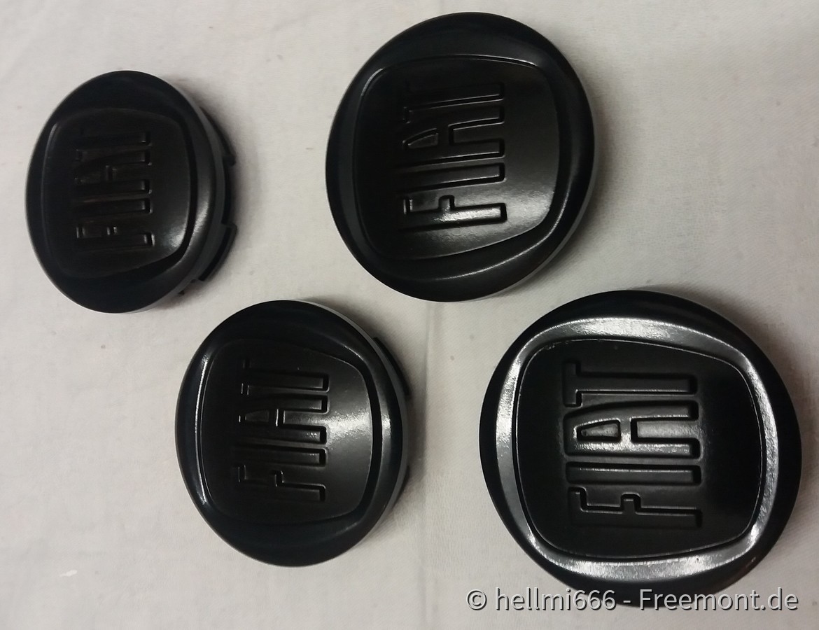

Mit Bremsenreiniger einsprühen, der kriecht dann unter die rote Plastik und löst den Kleber. Dann nur noch mit einem kleinen spitzen Werkzeug heraushebeln. Klebereste nochmals mit Bremsenreiniger entfernen. Vielleicht geht auch Verdünnung, die ist aber etwas aggresiver.
Gecko
Schaut super aus! Wie hast Du die rote Farbe entfernt? Habe mich noch nicht viel damit beschäftigt!
