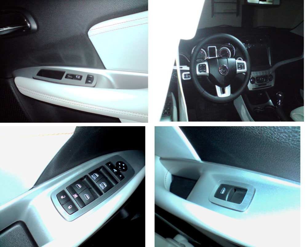

    Alle Teile werden geklebt. Man muß nichts entfernen. Passen von der Form her perfekt!! Vorher Untergrund fettfrei machen.. Reinigungs Alkohol oder Reinigungsbenzin. Ich hab Alkohol als grundreinigung und Reinigungsbenzin danach als Endreiniger genommen. Mit Microfaser Lappen auftrgagen. Danach mit dem Marker die Klebefläche vorbehandeln. Aufkleber abziehen und mit Fön leicht anwärmen...dann positionieren und es klebt wie Hölle. Ein nachträgliches verutschen ist nicht mehr möglich!
    Aber keine Angst bin auch nicht der Super Klebeheinz und es hat problemlos geklappt.
    Kosten bei mir ca. 380 $ für den Full Kit + Zoll und Mwst. 70 €...so an die 350 € gesamt.
    Man kann aber auch den Basic Kit nehmen dann wirds billiger. Beim Full Kit ist halt auch für die hintere Konsole die Verblendung dabei. Mußte allerdings feststellen dass bei der Version mit Multimedia Input hinten das Teil nicht passt, hier muß man selber aussparen. Logischerweise ist das Dekor um die Gangschaltung nur für Automatik. Ich hab Schalter, kann somit dieses Teil leider nicht verwenden.
    Hier nochmal die Bilder:

    Hallo liebe Forums Mitglieder. Ich habe heute begonnen mein Innenraumtuning zu tunen. Hab die Teile schon länger zu Hause, aber da es bisher immer so kalt war konnte ich leider nicht beginnen.
    Heute mal ein bißchen Plus Grade und Sonne.
    Habe heute meinen Innenraum gepimpt ;)
    Mit gebürstetem Aluminium. Mittelkonsole, Türknöpfe unten, Lüftungsdüsen oben Armaturenbrett, Fensterheberbedienelemte Türen.
    DIe Bilder sind leider nicht so toll, hab Sie mit Blitzlicht gemacht. Wenn ich mal dazukomme stelle ich bessere vom Tag ein.
    Größere Bilder gibts in der Galerie.
    Ich finde das Design schön. Das gebürstete Aluminium passt perfekt zu dem silbernen Akzenten im Freemont und verleiht dem Innenraum einen Hauch von Luxus :thumbsup:

    @ HEIMKINOHAUS
    Kompliment! Meiner Meinung nach bisher der schönste Freemont-Mod, den ich gesehen habe. Absolut stimmig, nicht zuviel Firlefanz. War in Summe sicher kein billiger Spaß, hat sich aber gelohnt. Daumen hoch!!!! :thumbup:
    Dankeschön.
    Mir gefällts auch so. Kosten waren ok. Das was ich beim Fahrzeug an Rabatt rausgehandelt hatte, habe ich in den Umbau wieder reinvestiert, so hatte der Händler auch was davon ;)
