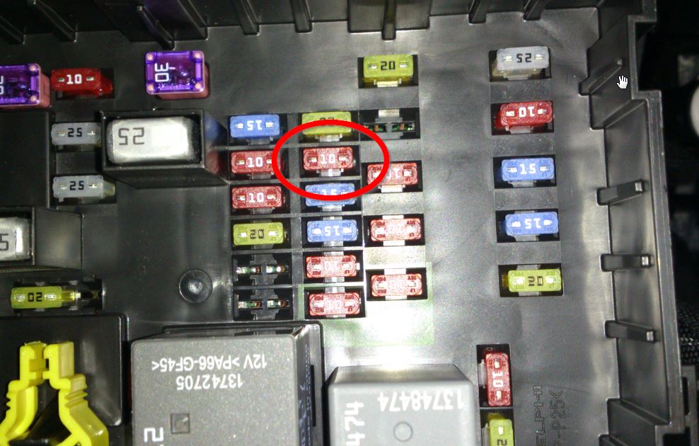

Konnte das Problem für's Erste mit ausbauen der Sicherung Nr. 131, Zündung kurzzeitig wieder einschalten, ausschalten und die Sicherung wieder einbauen lösen. Hoffe, dass es nun wieder dauerhaft funktioniert....
Also: Die Lautstärke war's nicht! Hab das mit der Sicherung Nr. 131 probiert und für's Erste funktioniert's jetzt auf jeden Fall wieder. Mal schauen wie lange es hält...

Ich hab auch das selbe Problem. Hab in einem anderen Tread gelesen, dass die Sicherung Nr 131 kurzzeitig aus- und wieder eingebaut werden soll. Werde das einmal ausprobieren und wenn's nicht hilft bleibt auch mir der Weg in die Werkstatt nicht erspart
