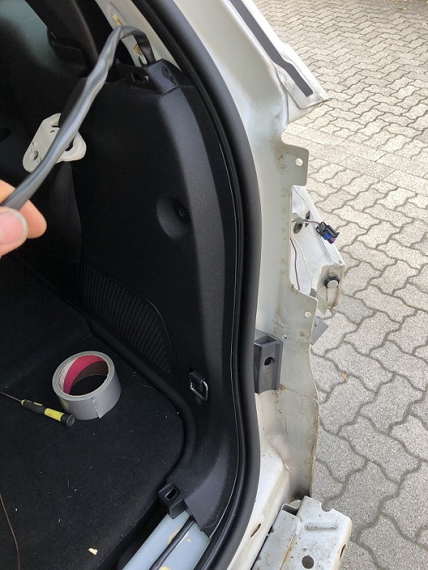

Hallo zusammen, ich würde gerne dieses Thema nochmal aufrufen.
Ich habe ne AHK von Hauke, und hab da paar Probleme! Ist die selbe Beschreibung wie von westfalia.
Ich schicke anbei paar Bilder wenn’s klappt......
->Wo am besten die Box montieren? (Dachte an den schweller wie im Bild was folgt)
->wo hin mit den Steckern? (Habe keine Gegenstücke dazu bekommen?!)
->Und wo hin mit dem PDC??? (Hab da eins dazu bekommen mit einem kurzen Kabel das in die Box muss)
Vielen Dank schonmal

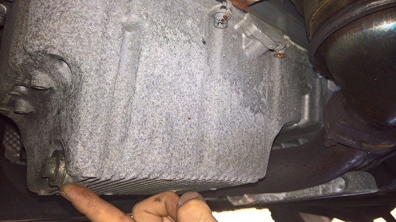

Hallo, wollte hier mal Bilder des Ölfilter und Öl ablassschraube zeigen, für die die den Ölwechsel gerne selbst machen wollen, aber nicht wissen wo was sitzt.....wusste ich anfangs auch nicht. Auch nach einigen male recherchieren im I-Net.
Unterfahrschutz und seitlicher Unterfahrschutz(Vertikal angebracht) entfernen. Sitzt alles vorne Rechts, Ölfilter ist von unten zu demontieren! Nicht wie bei manchen Diesel Fahrzeuge von Oben.
Beschreibung des Vorganges ist jetzt auch nur Stichpunkt weise, bei Fragen mich einfach anschreiben.
