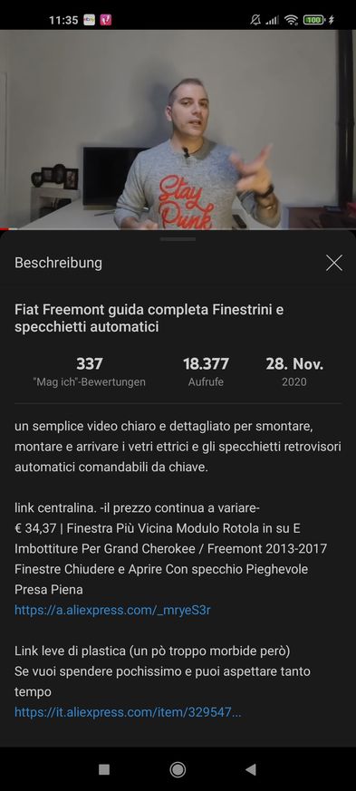

Gib mal bei Youtube den Text von ganz oben ein. Ist zwar auf Italienisch, aber man sieht, was er auf der Fernbedienung drückt und was am Auto passiert.
Eine Anleitung war bei mir auch nicht dabei, dafür aber ein Link zu eben diesem Video

Hier könnt ihr es zum Beispiel kaufen. Aliexpress.
Hab ich und funktioniert
