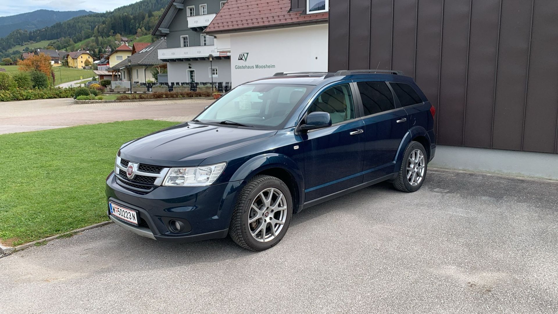

    ich bin neu in der Gruppe. Anbei ein Foto meines Freemont. Baujahr: 2015 2,0L Diesel 170PS Automatik.

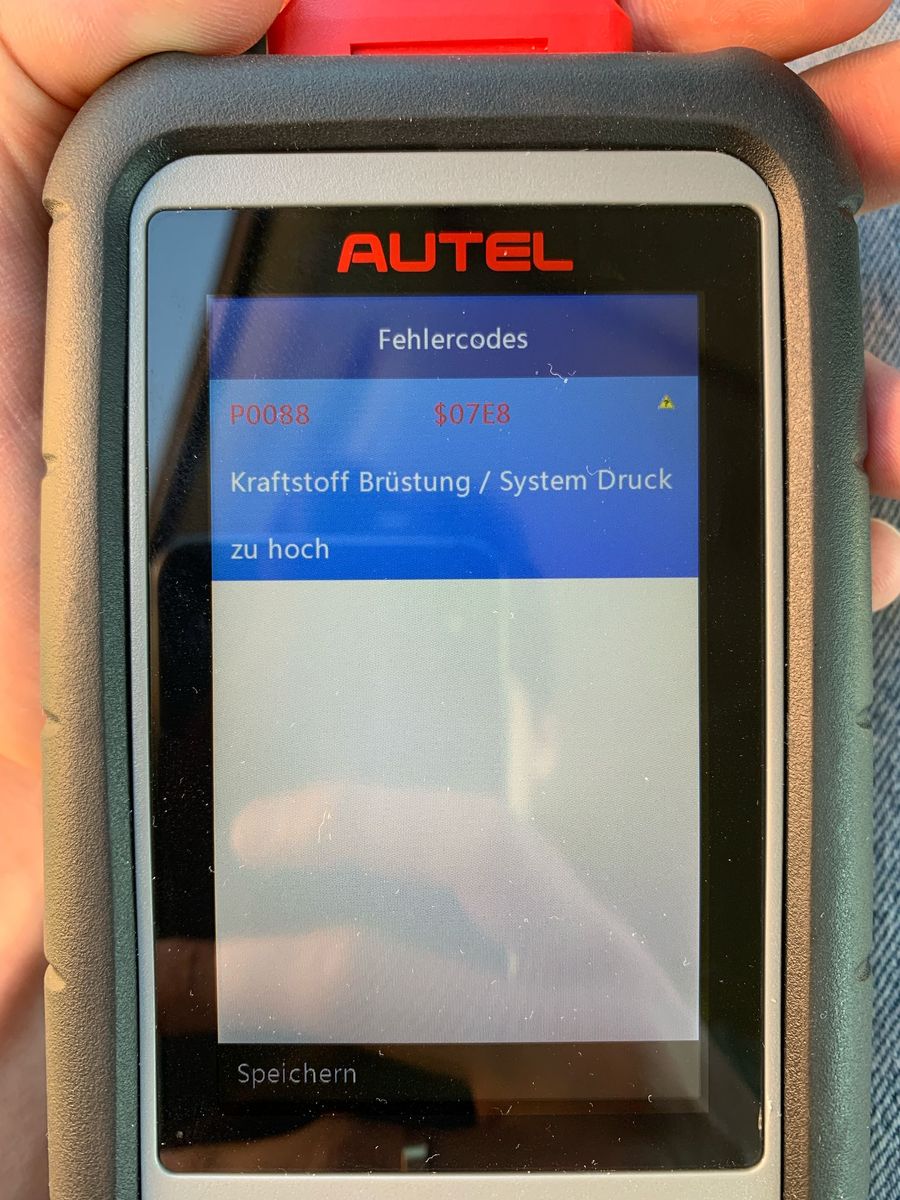

    1. Das Auto steht jetzt schon länger, da bis jetzt der Mechaniker den Fehler nicht gefunden hat. Ich hoffe Ihr habt Ideen. Beim auslesen des Fehlers zeigt sich der Code P0088 Kraftstoff Brüstung / System Druck zu hoch. Wenn man das Auto startet und im Leerlauf arbeiten lässt, schaltet er sich nach ca. 20min aus. Leerlauf ist sauber. Beim fahren stirbt er bei Vollgas gleich ab und bei leichtem Gas geben hält er länger aus. (ca. 10min) Die Hochdruckpumpe wurde schon getauscht und der Sensor oben am Motor für den Druck vor den Einspritzleitungen wurde auch schon getauscht. Was kann hier sonst noch fehlerhaft sein?
