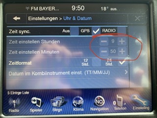

Seltsam bei Dir ist, dass bei Auswahl der GPS Zeit die Manuelle Einstellung der Zeit nicht „ausgegraut“ ist. Bei mir kann ich die Zeit nicht manuell ändern, wenn GPS gewählt ist. Siehe Foto
Beiträge von Fabi_Bebra
Hallo Lucy,
Hattest Du dieses Problem von Anfang an oder ist es i-wann aufgetaucht?
Welche CTP Version hast Du auf dem U-Connect?
In letzter Zeit Updates gemacht oder mit OBD-Software experimentiert?
Wenn der Fehler kürzlich von selber kam, könnte ein Defekt am GPS-Modul oder der Antenne sein. (Was ich mal nicht für Dich hoffe)
Sollte der Fehler von Anfang an bestehen könnte es eine falsche Ländereinstellung im Bodycomputer sein. Aber ist nur eine Vermutung. Das kann man aber nur mit geeigneter OBD Software feststellen.Gruß,
