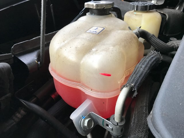

Hallo,
was ist das eigentlich für eine Flüssigkeit?
Kann ich die alleine nachfüllen, gibt es da was zu beachten?
Dankt Euch im Voraus. ![]()

Also die hier:
https://www.amazon.de/Selenia-…8-1&keywords=paraflu+fiatBis zu der rechten Markierung oder zu angemalten Markierung auffüllen?
Nee nicht so viel auffüllen, ich denke mal halbvoll reicht aus. Aber hast du denn so wenig drin?
Wenn Du sagst halbvoll reicht, dann brauche ich wohl nichts auffüllen.
Ich dachte nur die rechte Markierung zeigt an das was fehlt. -
Ich guck mal heute Nachmittag, wie mein Füllstand ist ...
Danke
Kühlerfrostschutz sollte immer aus 50% destilliertem Wasser und 50% Frostschutz bestehen.Diese Mischung kann man dann
bis zur normalen MAX-Markierung auffüllen. -
Auf der rechten Seite des Behälters, über der Schweißnaht befindet sich ein Füllstandsstrich. Bis dahin ist bei mir aufgefüllt!
