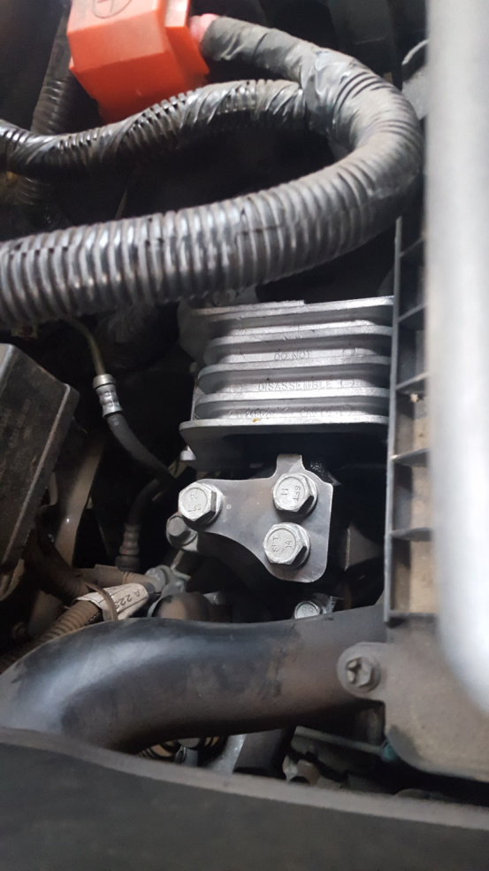

Die Antriebswellen sind es nicht, drei Motorlager sind verschlissen und müssen erneuert werden.
Man sagte mir bei Fiat, das sich der Motor selbst im Leerlauf beim Gasgeben ungewöhnlich "bewegt".
Daraufhin haben sie die Halterungen bzw. Lager kontrolliert und drei gefunden, die offensichtlich
der Grund für das Ruckeln sind.
Natürlich sind die Ersatzteile nicht auf Lager, so das ich auf einen Rückruf zur Terminvereinbarung warte.
Der Spaß kostet rund 1000 €, bin mal gespannt, ob es dann erledigt ist.
Das Motorlager verschleißen habe ich bisher noch nie gehört, auch nicht in diesem Forum.
Nach rund 6 Wochen Lieferzeit wurden die Lager Anfang der Woche gewechselt. Ich habe mir die defekten
Teile zeigen lassen. Es sind 2 gelagerte Halterungen links und rechts (von einem habe ich ein Foto angehängt) und
ein rundes, gummigelagertes Teil, das von oben nicht zu sehen ist.
Was soll ich sagen - alles wieder gut !!
Kein Ruckeln mehr, der Wagen gleitet wieder sanft durch alle Gänge !
